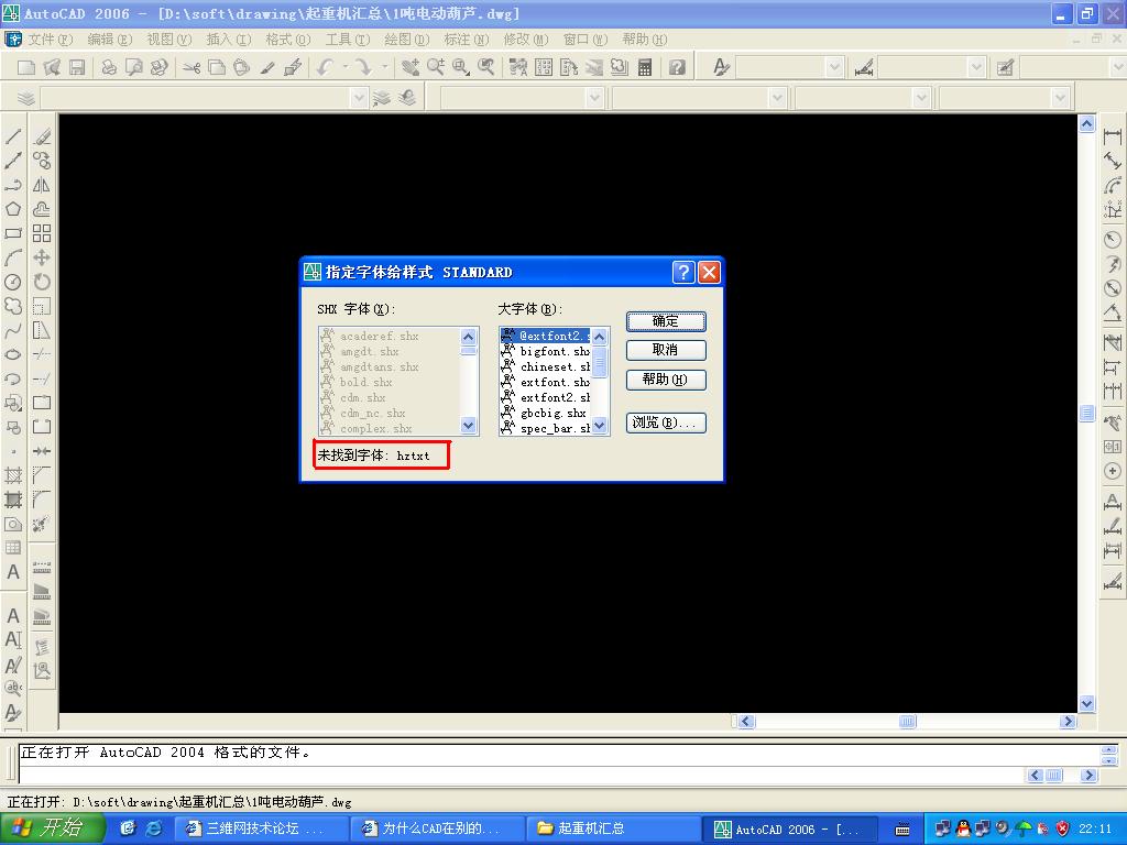

你可以在打开CAD图档的时候,看到那个选择字体的界面上有提示,左下角有缺什么字体的提示,然后你把所缺字体的名字记下来,然后去百度里边下载一个就可以了,然后复制到CAD安装目录下的那个fonts文件夹中就可以了,然后在重新打开CAD图就ok了!可以试试,有问题再联系!给你一个贴图看看!
CAD截图,记住那个方框里的字体,然后去百度里搜即可!

楼上只有一个兄弟说正确.- D: F5 `6 I) q. }$ T
是因为"文字样式"名一样,样式里面设置的字体不一样.
* E+ D! x9 ]) u+ k比如样式  standard
7 L9 E) i' d" `" h! \在电脑A中设置的是宋体,电脑B中设置的是黑体.
+ _4 A4 p* X; A. U那么在同一CAD文挡在A电脑中显示宋体,在B电脑中显示黑体.0 u! g' K* d/ Y7 m# [3 B1 q2 k
所以一个公司里面的CAD设置要是一样的, 否则就无法统一.
2 F' o4 f/ W9 G( H" v! ?5 P  I3 D! j+ X* e" q$ k3 h$ ?
注:当电脑中无文挡中所用字体,才会提示字体转换.
