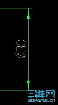

发表于 2009-7-7 06:48:06 | 显示全部楼层 来自: 中国浙江台州
谢谢两位版大,用了chineset这种字体间隙还是很大,可能是其它的原因 。我再找找办法......

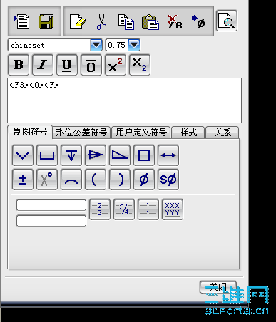

发表于 2009-7-7 19:02:40 | 显示全部楼层 来自: 中国河北沧州
回复 28# 1016zz 的帖子
你要把直径符号设定为“自定义”,然后用控制符号插入chineset字体的fai

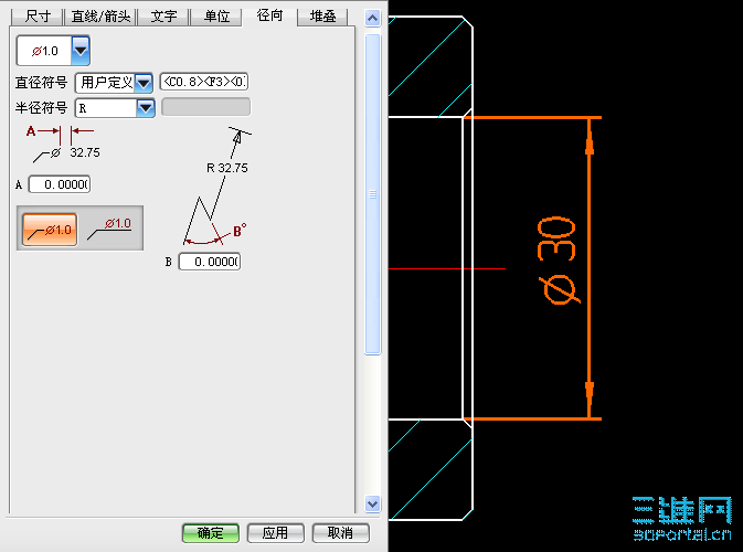

发表于 2009-7-8 11:34:35 | 显示全部楼层 来自: 中国浙江台州
已改成这样了,感觉还是大
 楼主| 发表于 2009-7-8 11:44:54 | 显示全部楼层 来自: 中国山东济南
要确定下,在你的系统中,chineset字体的编号是不是F3.

发表于 2009-7-8 12:02:42 | 显示全部楼层 来自: 中国浙江台州
谢谢版大,已确认输入的............

 楼主| 发表于 2009-7-8 12:21:38 | 显示全部楼层 来自: 中国山东济南
回复 34# 1016zz 的帖子
不要使用UG中自带的直径符号<O>7 I0 h2 n$ H$ G5 o
从word等其他地方复制一个Φ放进去就好。
发表于 2009-7-9 06:30:06 | 显示全部楼层 来自: 中国浙江台州
感谢astrokyin和beyond2009两位版大的热心帮助,fai符号已改过来了。
