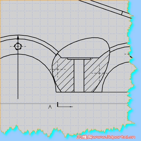

如何把局部剖视图的分界线变成细实线,这个问题困扰我好几天,一直都没找到解决方法。今天看了该帖子wz_111所展示的详细操作步骤,真是恍然大悟!在此谢谢!

用7.0以上版本用不着扩展,直接在需建立局部剖的视图右键,激活草图,框定范围,默认方向。OK
