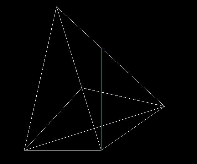

2 O6 W, o3 F/ M, z0 w1 l! N“第二题,一个边长为100的正四面体,把底边逆时针旋转17.35°,如图所示用一个垂直水平面的平面切割这个四面体,使左右两个体积相等。”) T+ c' ?. w( W/ ^
题意不严谨,把“底边”逆时针旋转17.35°是啥意思,这可有多种理解的,旋转轴在底平面且垂直附图正面横底边可以得知旋转后四面体底边与水平面的二面角为17.35°,第二种理解,以过左下角角点且垂直于图纸平面的轴线为旋转轴,将实体旋转17.35°,其它方式旋转可以只保证图示所在铅垂面(纸平面)正面横底边与水平面夹角为17.35°,而旋转后的四面体底平面与水平面的所成的二面角是不定的。再说第二题楼主第二个附图明显看出是二维平面图而不是三维实体旋转后的线框图,这样很容易误导他人。所以必须说明这个17.35°到底是指什么角度。

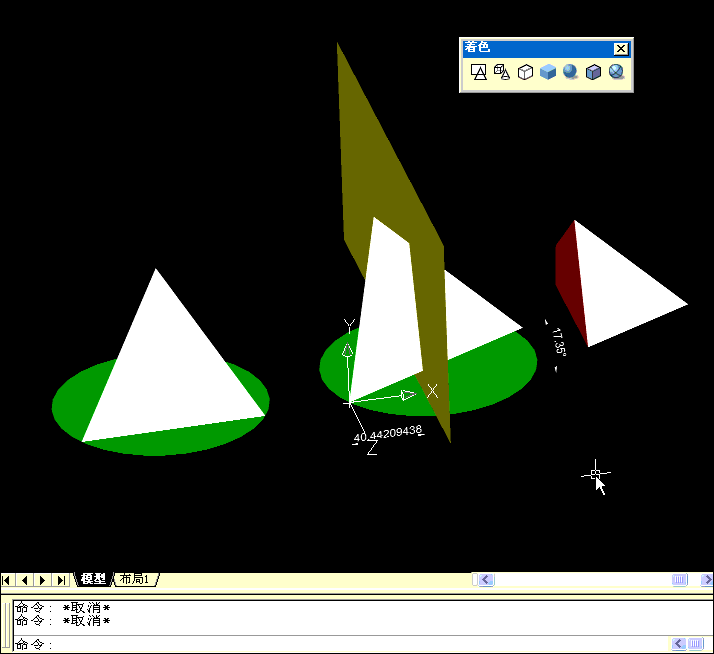

# l% D! b" x; S$ T5 ]“第二题,一个边长为100的正四面体,把底边逆时针旋转17.35°,如图所示用一个垂直水平面的平面切割这个四面体,使左右两个体积相等。”* @6 K# o& o, g2 ^/ O( ^" N
题意不严谨,把“底边”逆时针旋转17.35°是啥意思,这可有多种理解的, ...
, A# F3 W: h9 H( ~+ V
+ N# P4 B5 b2 ?& G以第二种理解方式剖一刀看看:1 O: _, _4 P' U' P# ?3 C
