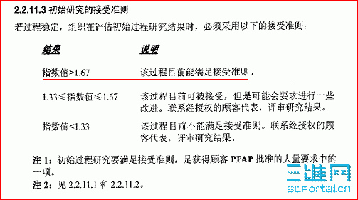

哪里有规定说,所有ISO/TS16949认证范围内的产品都要求Cpk≥1.67?
- u. f3 p' N* Z8 syyc4420 发表于 2009-8-26 15:55 http://www.3dportal.cn/discuz/images/common/back.gif
$ c) |; x6 Y# y4 @3 K7 f! ], k7 d/ b9 p5 t' R4 ~5 p
PPAP手册,第四版,第9页:
发表于 2010-2-21 11:11:44 | 显示全部楼层 来自: 中国上海
今天刚好听了一课,有点感触,这个要看行业,比如电子行业而言,1.67不算高,但对于机械制造业,1.67是非常高的要求、机械制造业一般达到1.33就可以了。

ppk只能接近於cpk,因為ppk是長期的,而cpk卻是在過程穩態下計算出來的,所以ppk>=1.67的要求更高!
svw0936 + 2 技术讨论
发表于 2010-3-15 10:49:30 | 显示全部楼层 来自: 中国广东广州
CPK 大于1.67?
% q! C( Y( S/ F' B) M是PPK吧?老兄你查一查先,先搞清概念。
9 T" b/ w2 t# Z) q, ]9 `. C# t% ^5 e7 c& u% K7 b6 e7 E2 N
如果是CPK 要 1.33 在国内,达到了已经很不错了。
, L& U; f. `0 \" O4 x6 J如果是CPK 要 1.67 那就难了,虽然也可以达到,但会付出很多,包括设备,量具,技术人员等高要求。
+ h0 ?9 u$ \) `6 [7 P; w- w  c" t个人认为CPK大于1.67在当前不合理。

这个问题不能一概而论,要看是针对产品、特性等,比如你们是做普通用品比如晾衣杆,他们还这么要求,就可以抽他们了。如果是活塞,1.67就太便宜你们了。
svw0936 + 2 技术讨论
发表于 2010-3-19 12:09:58 | 显示全部楼层 来自: 中国上海
回poxiangzi  的留言:
6 H7 h8 e0 V# c6 H8 rPPAP手册并没有规定不同产品设计阶段的Cpk要求。
8 C7 V7 `/ Z; K1 m0 A个人认为,既然提到了过程能力要求,肯定是生产阶段的了,不会还处于设计阶段的。不光是试生产阶段要满足这个要求,在以后的量产阶段,还必须保持满足这个要求。. J# p3 ^8 T  s. f2 e/ N3 u+ x
生产间批准提出这个要求,目的是为了让供应商确保试生产已经完成,并且达到量产的要求。至于为什么是Cpk而不是Ppk,可以从客户要求的目的出发,客户强调这个指标,有这么两层意思在里面:1、生产过程首先要稳定,不稳定的过程,不知道以后会发生什么,难以预测;2、生产过程在稳定的基础上,必须具有能力,一个稳定的但是没有能力的过程,成本太高、不良率太高,这个成本最终是转嫁到了客户的身上的。

Cpk1.67是应该不同的行业有不同的达到水平值。我这里是制造加工行业,对于精度高的尺寸所在加工点要求采用统计(x-R图),其Cpk值为1.45左右。这里面牵涉到方方面面——人机料法环
发表于 2010-3-23 08:53:01 | 显示全部楼层 来自: 中国上海
要细分的话,生产阶段可分为两个阶段:试生产阶段(要求采用与量产相同的人机料法环测)、批量生产阶段。其他的名词不过是这两个阶段的不同称呼而已,没有本质区别。4 v) x: t3 R0 {
要理解是否可在不同阶段运用不同的Cpk指标,关键还是要理解Cpk到底是个什么玩意:Cpk是一个能力指数,其实它是一个理想的东西,是在没有任何异常的情况下(即在正常的条件下,没有条件能让你超水平发挥的条件、也没有影响你发挥的条件下的水平)。举个例子,到调整工资的时候,老板一般会看两个方面的东西,一是你的能力问题或者说你的水平问题,这个就是Cpk了,另一个就是看你过去一段时间的表现了,这个就是Ppk了。当条件特别好,好到能让你超水平发挥的情况下,Ppk高于Cpk,当条件影响你发挥时,Ppk就低于Cpk。, \- A! [( F6 b5 [' v8 M5 }, A# c5 ?
所以说Cpk是一个本质的东西,Ppk是一个表面的东西。
8 R6 Q) [% [. |: X' c在生产没有稳定的时候,是算不出来Cpk的,就算你拿到一大堆数据计算了Cpk,这个说明不了任何问题,是一个无意义的指标。
4 c9 `2 ]: O' @4 u4 d4 G
# ?4 K# p3 \2 |; O* [( c7 ITS 16949就是QS9000的升级版。
