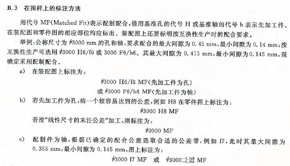

配合是设计者所给的公差范围,满足使用,而配作是依据实物,所获得的标准
userkypdy + 3 技术交流
 楼主| 发表于 2009-8-12 15:38:24 | 显示全部楼层 来自: 中国北京
这个困扰人的问题终于有解决方案了,就是关于配作的配合关系的标注问题,在最新的国家标准里面提供了标注方法。见标准:《GB/T 1801-2009 产品几何技术规范(GPS) 极限与配合 公差带和配合的选择》的B.3部分。
0 ]% G" q4 a# q: U标准的链接:
; [/ k! M% p" e1 R' ~  v8 G+ f5 Ehttp://www.3dportal.cn/discuz/viewthread.php?tid=772861&highlight=1801
: P# B1 s3 Z6 x
" c3 r" m/ w$ H$ Z贴个图,供参考:
8 g8 O) ?, [8 y" n1 x$ D$ U6 e! A- f0 ^9 z0 \1 i
发表于 2009-8-12 16:33:57 | 显示全部楼层 来自: 中国江苏常州
你的加工肯定要考虑到车间设备的加工能力,具体的标注要根据设备能力和操作者技术水平来,所以你设计时应该先与技术高的操作者沟通,这样图纸设计就没问题了。
发表于 2009-8-14 16:40:49 | 显示全部楼层 来自: 中国黑龙江佳木斯
配作应在技术要求中说明,由加工者负责配作。但要有加工图纸,配作部分的尺寸可以先不给。
