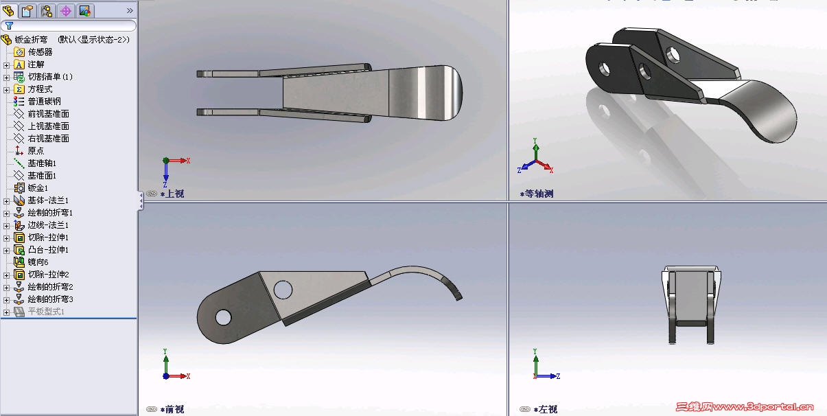

发表于 2012-7-30 14:44:35 | 显示全部楼层 来自: 中国天津

发表于 2012-7-30 17:16:10 | 显示全部楼层 来自: 中国安徽合肥
照着画了个,画的不好,请指教。
7 k' S  I' F$ A$ z6 n感觉有些尺寸有点问题,比如两个圆孔的位置。
) t" n# J2 _' `9 @4 |: [& ?2 Y
钣金折弯
钣金折弯
3 Z. i% a+ i( s1 L4 H' G$ `7 a& Y+ _2 }

发表于 2012-7-30 18:09:11 | 显示全部楼层 来自: 中国浙江宁波
个个都是高手啊!!这个产品展开在二维是很难做得出来的,三维展开比较直观,清晰多了!
