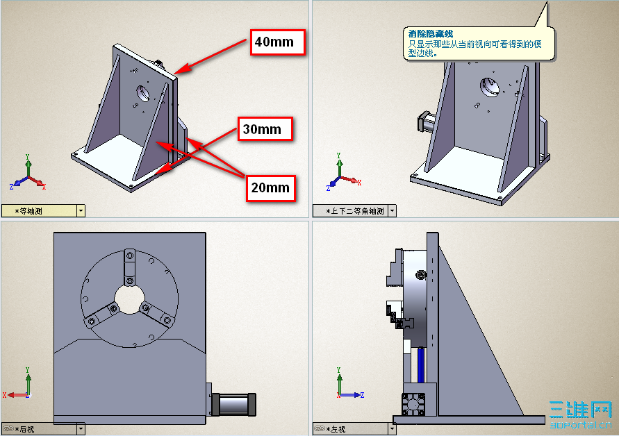

[讨论] 请教一下大师,这个卡盘座还可以如何加强钢性?
发表于 2009-8-3 19:17:09 | 显示全部楼层 来自: 中国湖北武汉
了解楼主讲的工况后我认为:只要楼主满足我上面已提出的条件,尽量加大气缸作用力大和在控制方面加一个自锁,我想就已解决单孔锁紧的问题了。
 楼主| 发表于 2009-8-7 23:12:59 | 显示全部楼层 来自: 中国重庆
好几天时间没来这里了!
; q0 y* v3 b, a3 J& ~; T9 }首先感谢楼上各位朋友的跟贴指教。- l5 \3 u! c  }2 |1 z$ D' q. Z
现在把底板改为30厚,立板改为40厚,外观比较协调了,不知道实用怎么样。如图:
0 U2 v% q* g4 z: G' {+ a本人不会有限元分析,恳请懂的大师帮忙分析一下。
7 {+ m; s3 t5 n& X& l/ m" F9 r% D& \/ D
[ 本帖最后由 无友 于 2009-8-7 23:15 编辑 ]
