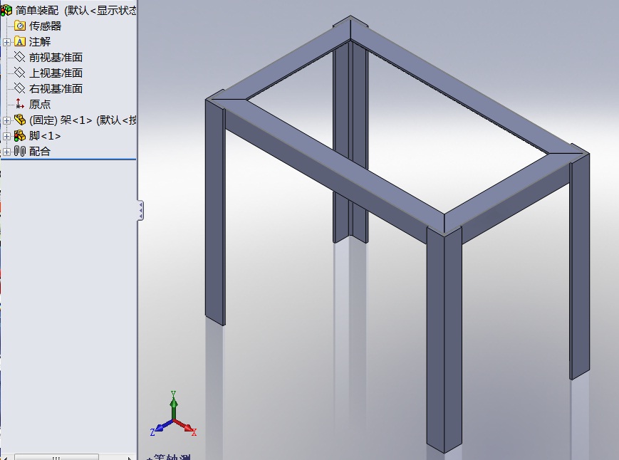

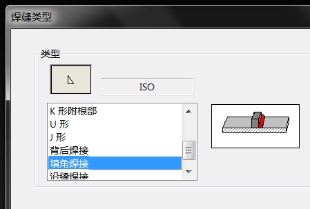

不要以为就你一个才了解'焊件“ 我是自己开厂做不锈钢首饰的,我天天在设计的款式里边不少框加结构的,多个部件组装起来的经常用,同样结果也可以选用不同方法达成的,选用哪个是各人从自己角度经验出发,我认为哪种是最省事,你认为哪种最省事,但我没有评价你的方法不好,是不,我也感觉不到你的方法省事在哪,就楼主这个情况,我也没有评价你的,是吧,各施各法,希望多看看人家的经验,你也不要把你的认为强加给我,OK?
发表于 2009-7-26 07:11:35 | 显示全部楼层 来自: 中国广东惠州
用部件装配与用零件中的焊接特征都可以,在09中各有各好处,09的装配体特征中有焊接符号的选项,不过在装配体重做焊接速度不如在零件中,在零件中做焊件出工程图中的焊接符号没有装配好,还有有钣金件的焊接件还是在装配体中做比较好

! n9 t0 W0 S) w, p- A# m
/ ]* W8 ]7 ~0 q基本赞成,09中装配有强大的“焊接符号”特征,废话不再多说,各施各法,八仙过海还各显神通呢,希望新手多看看总结人家的经验

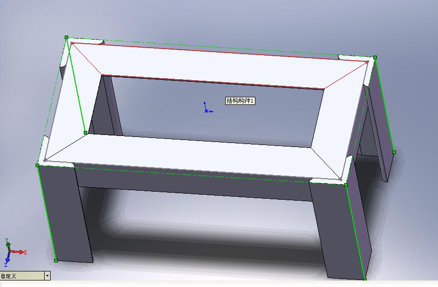

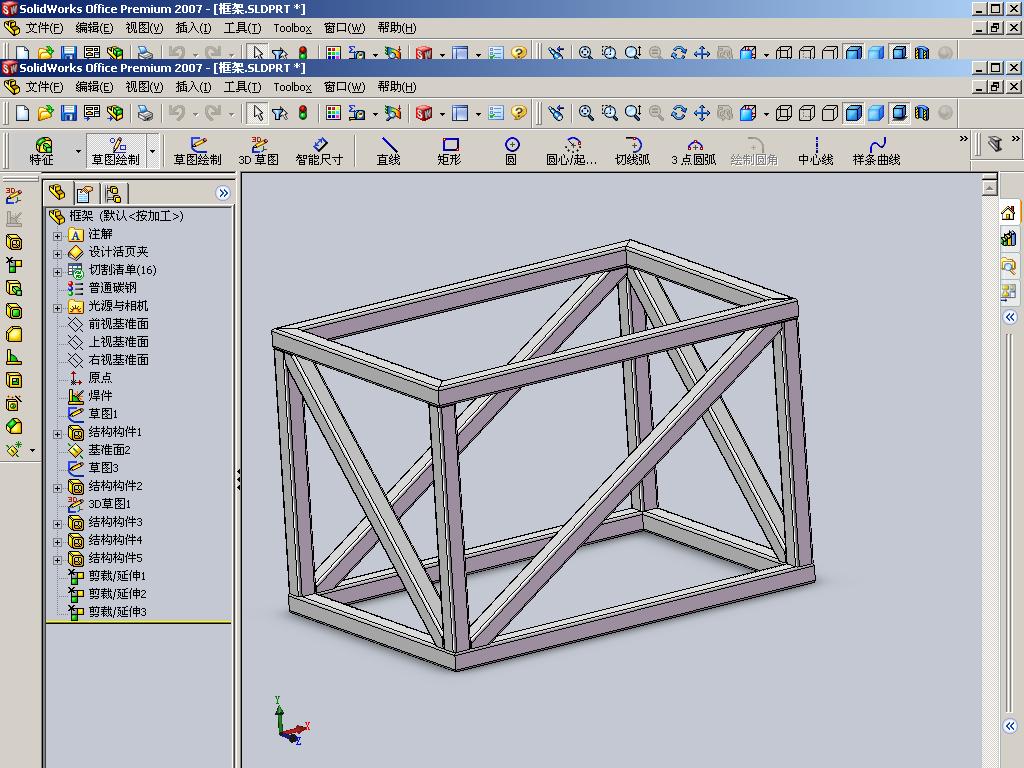

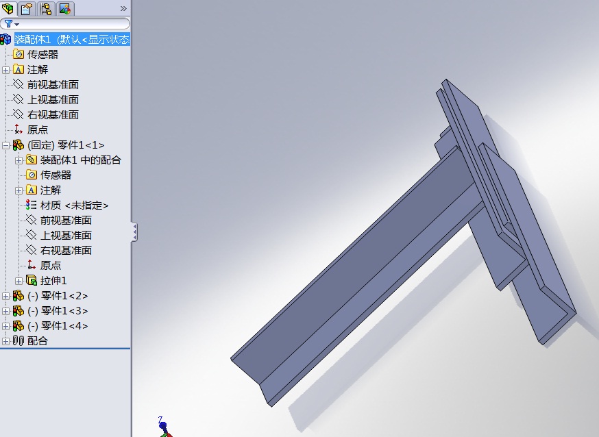

 楼主| 发表于 2009-7-26 10:34:03 | 显示全部楼层 来自: 中国江苏常州

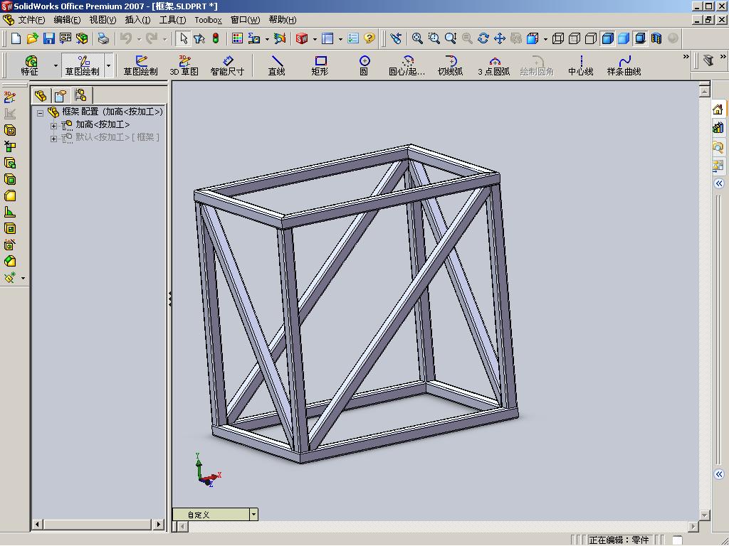

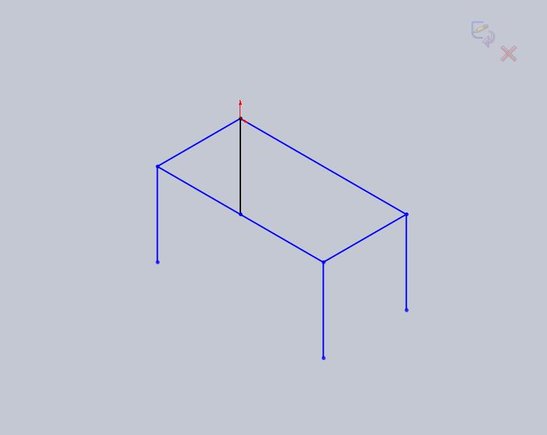

首先感谢各位前辈为了我的问题展开的激烈讨论!!!% o" C( O) t5 R$ M$ U
原来在做这个货架的时候不瞒各位前辈,我用的也是装配,为了出工程图。要是不用装配的话画出来的图就像2楼的那样,工程图出出来的时候是错的,但是这个货架用装配体太烦了,现在最理想的方法就是用3D草图画个草图出来,直接用焊件,做出来的效果怎么才能达到5楼的那样的效果!在此向各位前辈请教!!

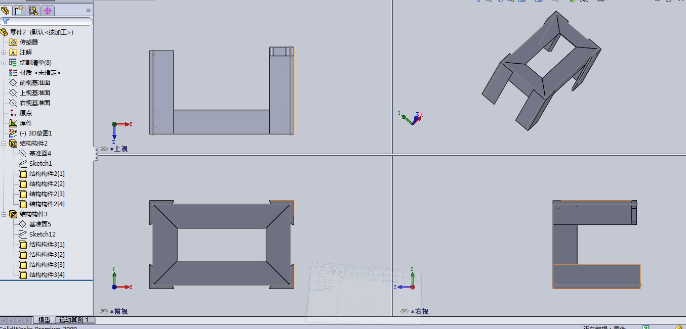

我是菜鸟* d9 M+ B- ]5 M7 H( U: L
所以我做的话先焊接加装配加镜像

我也给个楼主源文件
我也给个楼主源文件,同上面兄弟一样完全的尺寸结构,个人认为仍然是用了相对小的步骤完成,如果说缺憾,就是用了三个文件,其实在一个文件中放样就可完成,装配是为了体现效果,装配还有可以随时调整焊接位置,并不受焊件固有条件所限的方便之处,而且最能真实体现实际工件由两件组成的效果,即使是系装配出来后,又十分介意文件太多占空间太大的话,也可以存成一个单个零件,只要另存为一次即可,此时SW会自动将文件变成一个由曲面生成的实体,文件是最小且最有效率的,原来文件大可以一删了之,关于框架结构,本来就是焊件中框架特征的强项。上面我都有相关说明并且在我的生成源文件中同样用了这个特征,不过不知焊件是否强大到我附图和附件中的焊接件可以方便轻松调配焊接位置,同时修改多个零件尺寸的作用,至于多种材质,多种焊缝的功能,就暂且不说了,本人对“焊件”所知有限,请高手们赐教 忘记补充一句,文件为SW2009

 楼主| 发表于 2009-7-27 11:15:14 | 显示全部楼层 来自: 中国江苏常州

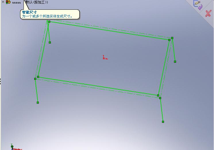

下面是货架的草图示意图,难道用焊件不能一次成型像37楼的那个样子?

发表于 2009-7-27 13:11:08 | 显示全部楼层 来自: 中国山东淄博
软件是死的,人是活的。楼主要求的四支架,在做图时要打出角铁的厚度,具体方法是:做矩形草图时多做个等距矩形就行了。
( }2 {$ _7 W+ q- A; L+ R 未命名2.JPG 4 b3 t. d1 D* O0 ~2 j
2 y+ Z4 |2 S- U8 |. a, a' ~. z原文件: aaaaa.rar (75.38 KB, 下载次数: 14)
发表于 2009-7-27 14:40:29 | 显示全部楼层 来自: 中国四川德阳
回复楼主
楼上的思维敏捷,佩服!佩服!5 l4 k* V* w) }1 Z

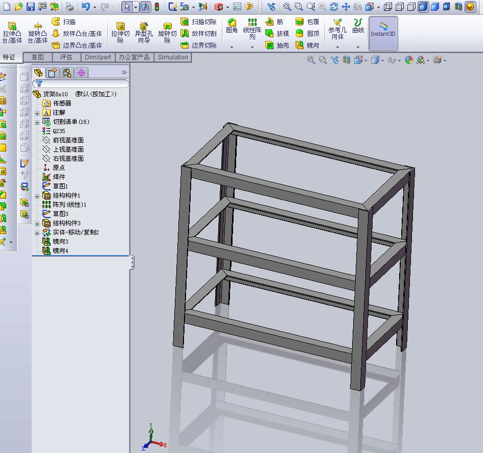

看了楼主最后的帖,感觉草图线条太多。为了提高你的工作效率,索性再帮你一把,把我做的视频给你传上来。# \( C: z4 T! g7 @% b
真正的货架应该不止一层,我按下图做了一个,整个零件的草绘只有1个矩形1条线(我想不会有比这更简单的草图吧!)。如果想修改,只是点点鼠标输输数据而已。原文件(SW09)和视频一起上传。
2 l4 l* X* M7 e& ]( f- C  o8 D 货架.jpg * E* @, C2 M2 j, E! D
货架.rar (172.38 KB, 下载次数: 27)

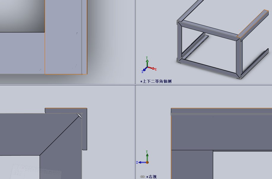

发表于 2009-8-22 10:06:40 | 显示全部楼层 来自: 中国河南新乡

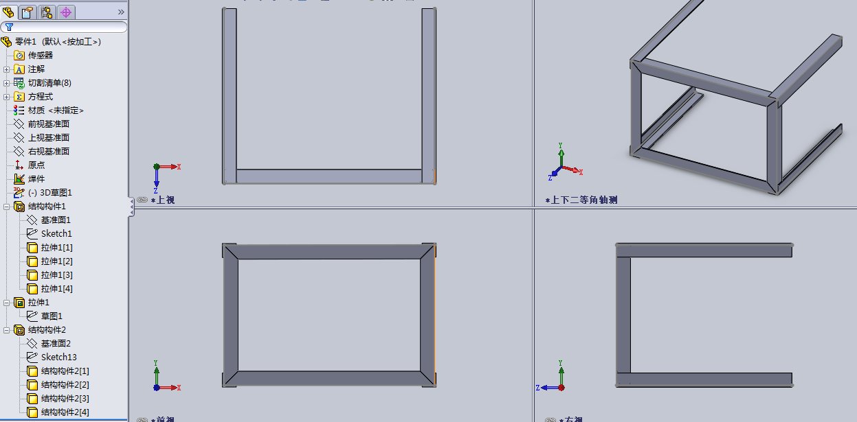

不用争论了,简单的八条线能实现楼主的问题,不过从图上看这样焊接是有问题的,角钢是有园角的,不可能贴紧焊接的,还是倒一下角较合理  p9 C  g+ s* @6 c0 E4 T6 y! c" c

发表于 2009-8-22 10:12:13 | 显示全部楼层 来自: 中国河南新乡
回复 39# sunshuihan 的帖子
可以实现,不过需要将构件的轮廓做一些小的改动,增加一个点

发表于 2009-8-22 12:47:56 | 显示全部楼层 来自: 中国广东广州
焊件竟然用装配体来完成,还要用配合来执行位置修改,并坚称快捷有效,我真是很不理解,非常不同意。
