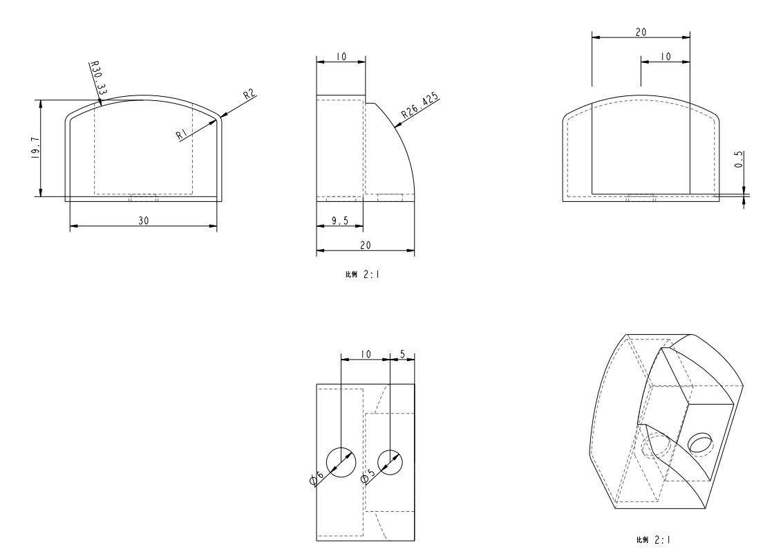

[讨论] 凭这张2D能画出3D吗?(是鬼子的)

没问题的高手  画一个三维出来  让大家看一下
发表于 2009-7-31 14:32:12 | 显示全部楼层 来自: 中国湖北十堰
缺尺寸,特别是侧面还有两个孔,孔径和位置尺寸都没有,视图方向和我们的习惯不同
发表于 2009-7-31 16:23:18 | 显示全部楼层 来自: 中国江苏常州
可以的,慢慢画
发表于 2009-8-1 10:45:37 | 显示全部楼层 来自: 中国广东惠州
个人理解问题出在仰视图上面
' u/ J! X  V1 E3 q# P# R1 j; ]2 P我把中间0.5虚线看成是一块隔板,但仰视图中的虚线又穿过了产品两边+ u$ J+ ]/ s3 F" ~9 o
只能理解成这鸟人在做图的时候是用CAD做图的) h. H* U' g; ?+ Q
做出来虚线没把多余的删了
发表于 2009-8-1 10:48:10 | 显示全部楼层 来自: 中国广东广州
这图是画不出来的
发表于 2009-8-1 11:08:10 | 显示全部楼层 来自: 中国江苏盐城
原帖由 wdragon 于 2009-7-31 14:32 发表 http://www.3dportal.cn/discuz/images/common/back.gif
" w% E/ n  X' ~6 X- [5 ^" N缺尺寸,特别是侧面还有两个孔,孔径和位置尺寸都没有,视图方向和我们的习惯不同
3 Y: Y2 ^: U& ^% |; M
, [: S+ r) x% z8 _: s! n8 h) @* L$ @# z2 L8 S
确实是缺少侧面两个孔的位置和孔径,视图方向不同因为日本是用的第三角投影法,和我们常用的第一角有所差异。
1 ~. P: k: r8 e第一角是“人—零件—投影面”,第三角是“人—投影面—零件”。
发表于 2009-8-1 11:36:22 | 显示全部楼层 来自: 中国广东深圳
应该可以画出来~~~
发表于 2009-8-1 15:59:25 | 显示全部楼层 来自: 中国广东江门
1\少下图上方两孔的位置视图,
, o/ t  Z8 R% _2\右方视图的中间两条竖线其他视图无法确认,
: T, m) L: i4 D9 m- b+ W3\R没有中心位置,也不是切点相交,中间视图无法计算得出# O( W7 M. O% z4 O& ?
4\中间视图没有R部位的厚度示意虚线,无法确认中间虚线是板还是倒角或接驳口,0 \* s) E! g, P& K$ ]7 \
问题太多了吧,~~~~

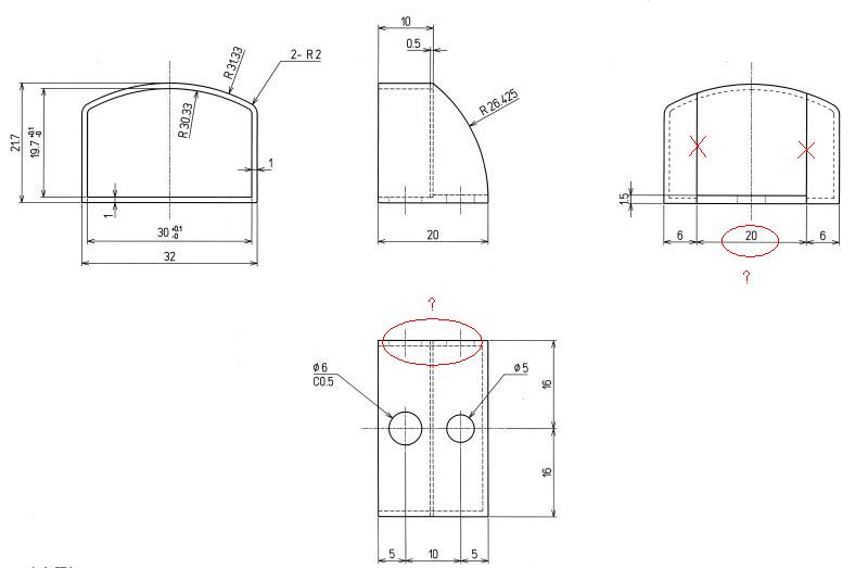

发表于 2009-8-7 12:45:14 | 显示全部楼层 来自: 中国上海
回复 26# bhcokman 的帖子
2 Q  j, d( z) y- p+ Z9 B- Y花了一会工夫,能画出来这样一个鬼东西。:)
6 \. e0 O- I( Q7 m0 z2 E5 I
$ Q, `# k8 Z& ?8 W& c4 I7 b; G7 m. F大家随便看看吧。7 o9 O7 g( k" a4 o& P1 m5 O; ^
% h0 r: U, s2 @( |1 M0 V1 s[ 本帖最后由 aspen_yang 于 2009-8-7 12:47 编辑 ]

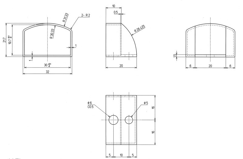

发表于 2009-8-7 19:39:27 | 显示全部楼层 来自: 中国广东深圳
视图也很清楚啦,也不难* h7 F. X. D: \) \
请大家认真看一下' ^4 L! S/ l4 z6 j/ F
不就是个薄壳
1 |; ~: A) L$ H0 c9 ]0 C- v那孔也就是1MM的穿孔
发表于 2009-8-8 00:58:42 | 显示全部楼层 来自: 中国江苏镇江
左视图,1.5的台阶没标出
# b/ r# [+ @1 D3 f( k5 h右视图,两条竖线对应不到结构
发表于 2009-8-8 01:15:19 | 显示全部楼层 来自: 中国北京
图还是有表达不清楚的地方
视角是第3视角,但图的确有表达不清楚的地方

这是采用的第三视角做的图

鬼子用的第三角,而且图纸也不完整
