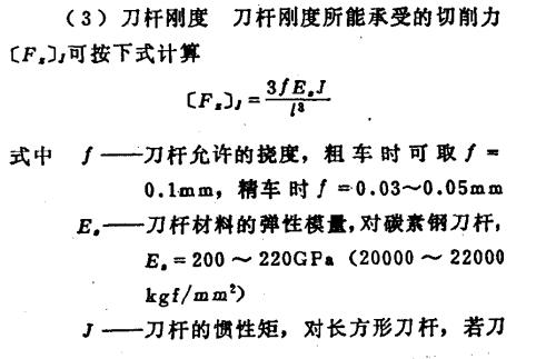

发表于 2009-8-20 11:54:42 | 显示全部楼层 来自: 中国河北石家庄
知道切削参数后,计算切削力,然后按下图公式校核
xl.zhuo + 2 技术讨论
发表于 2009-8-20 12:01:11 | 显示全部楼层 来自: 中国河北石家庄
同意32楼的观点,另外粗糙度1.6,车不划算,
