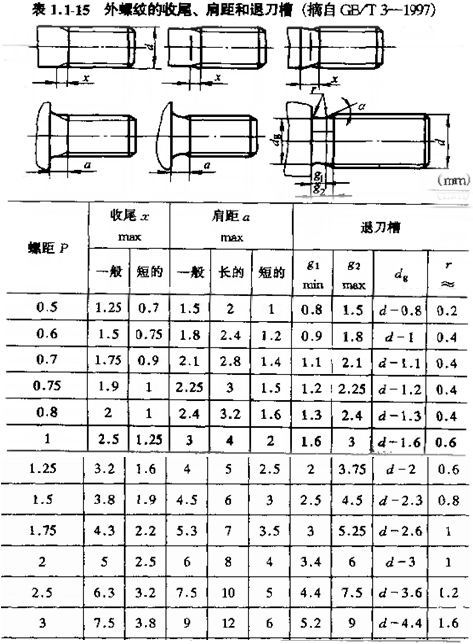

[已解决] 这个螺纹怎么退刀
发表于 2009-9-4 16:58:36 | 显示全部楼层 来自: 中国山西太原
M22的螺距为2.5mm,根据GB3-1997规定退刀槽宽度应为4.4-7.5mm,取3mm明显小了,按标准取车螺纹没有问题,但要有一定的熟练技巧。

设计有点问题。退刀槽结构及尺寸可查标准,退刀槽能车出来,就是牙刀可能想走不到退刀槽位置都困难吧,使退刀槽结构不起作用。

这个退刀槽从设计上是有问题的,如果必须在普车上车削,退刀槽最好是在靠近螺纹端倒角已便于退刀并且只适宜于低速车削。在高的技术也没有必要这样已较为危险的方式加工活1 W/ m" W& {3 q  {
2。在数车上加工比较好,退刀槽走正差就可以了,宽0.2mm都会不一样的

螺纹退刀槽是有标准的,可以查阅《机械设计手册》、《机械零件设计手册》在一般标准资料中。
