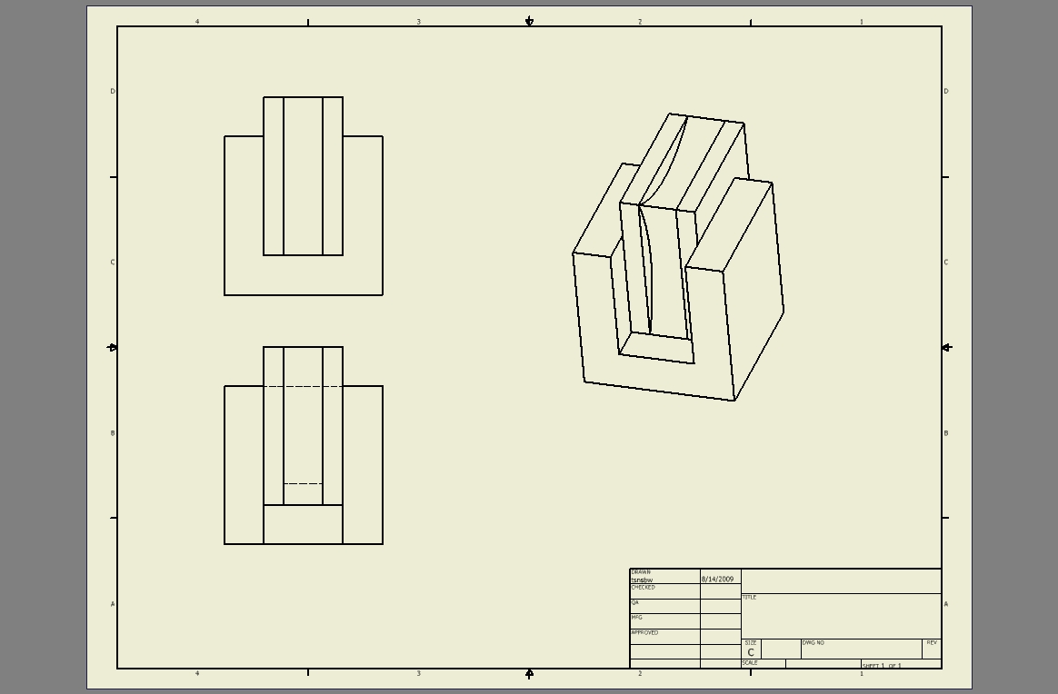

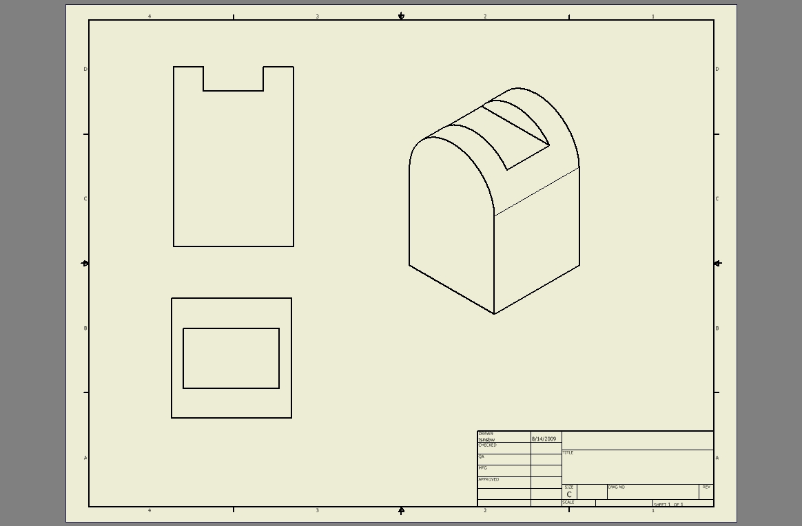

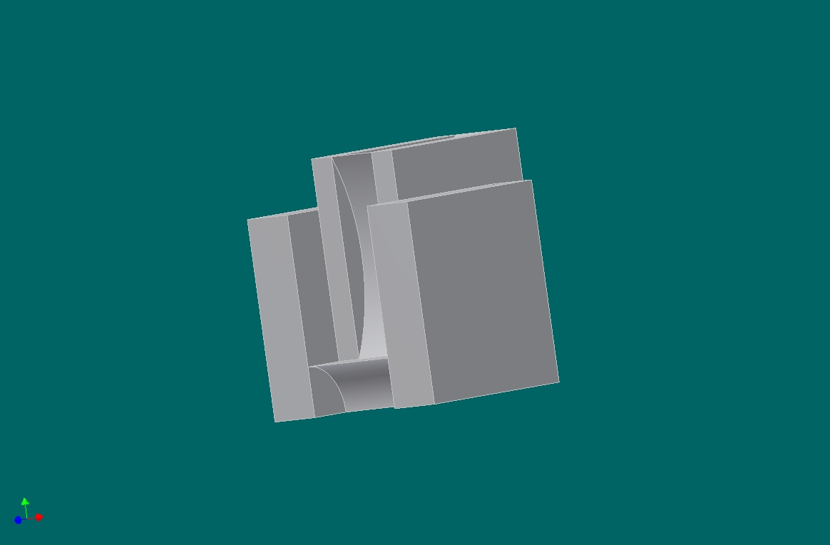

发表于 2009-8-14 12:52:07 | 显示全部楼层 来自: 中国香港
吃饭的时候,突然想起来有些小差错。主要用圆弧实现 Part2.jpg 1 o+ F, P2 V! |. n; ^0 N
