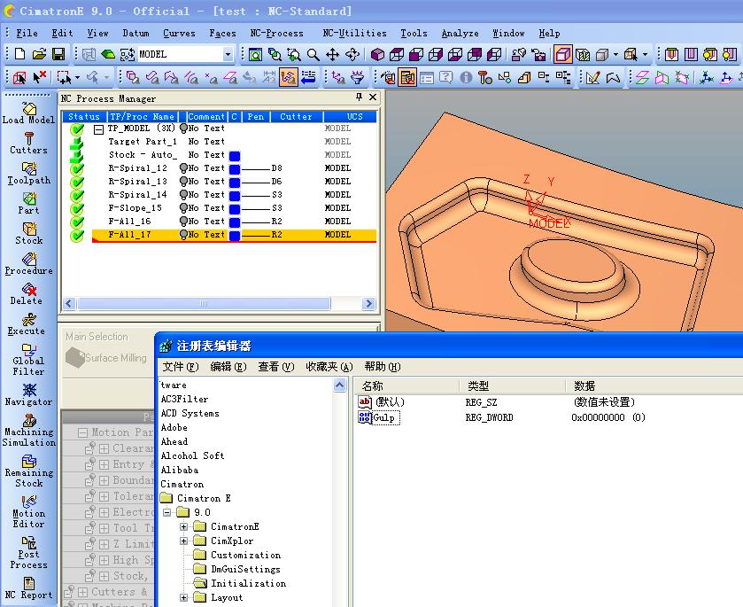

 楼主| 发表于 2009-8-11 11:33:52 | 显示全部楼层 来自: 中国四川绵阳
原帖由 zhouhui920 于 2009-8-11 10:17 发表 http://www.3dportal.cn/discuz/images/common/back.gif
% y7 \. y+ C* x6 X" ?0 _我就感觉你们这些测试的顶屁用,要是建面补面,修改面什么的才有用,用那nc下顶狗屎垃圾,我用的2g一条威刚的内存条,5条全部ok,鸡巴狗屎用,拆一会电极照死,没用的,要测试要在设计时候用,nc下没什么用处
7 J+ _$ G$ \  J! l& H" f5 u. @" `' D' S- W
内存大的朋友请另选一个复杂点的模具图来做粗、二粗等加工,做5个刀路,运算一条保存一次。如果全部成功请继续增加刀路,比如增加到10条刀路。看有无问题。' a/ i5 B3 Z0 q4 R
; x# F0 x# [! F' A
& O$ v; r, M) F+ p6 Z
之所以选择NC刀路,因为我能肯定出问题将会在刀路计算完成的瞬间出问题,你拆电极,你能知道什么时段出问题吗?
0 c* v6 ]5 b; X  R* _: V, y2 Y+ {7 {& q
基本上,如果你的注册表有gulp=1,那么你就在某个时段存不了盘,这是肯定的。" ]# d4 \: M9 g' K" D& T
也就是说,如果有gulp=1,就肯定没有Crack成功,哪怕平时你没有遇到保存失败的情形。。。(因为这取决于你的计算量相对于你的内存的比率)0 h4 K) _& B8 f
; A4 U) [. @5 c4 b! x7 I[ 本帖最后由 ymcoming 于 2009-8-11 11:36 编辑 ]

 楼主| 发表于 2009-8-11 21:31:22 | 显示全部楼层 来自: 中国广东韶关
原帖由 jbzjh 于 2009-8-11 21:29 发表 http://www.3dportal.cn/discuz/images/common/back.gif
2 q( e; Q: F/ ?我的可以通过,
+ e0 T; x) V9 h* j6 l5 A$ _, G; B* e5 E. R, _% v" x
你的内存多大?* `) D9 i6 N5 t$ g
考虑到每个人的电脑配置不一样,上述的测试意义不大了。7 _& ]+ J( o# z3 k6 ]* I
重要的是看你的注册表的值:gulp=1的话就不行。
发表于 2009-8-13 17:33:25 | 显示全部楼层 来自: 中国黑龙江牡丹江
发表于 2009-8-14 13:30:33 | 显示全部楼层 来自: 中国江苏常州
gulp=1的话肯定内存溢出。两个是连在一起的。
4 M8 K, v8 w* T# [但gulp=0的话不一定,但如果用现在网上的补丁的话肯定会溢出。

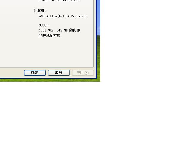

发表于 2009-10-22 18:48:00 | 显示全部楼层 来自: 中国浙江台州
我的内存为DDR2 800 两条,共有4G !但在XP下只能识别3G!,我是为win7准备的!
发表于 2009-10-28 20:27:45 | 显示全部楼层 来自: 中国浙江台州
我的e9是从电驴上下载的,用test文件可以算一个刀路可以保存一次,文件中的五个刀路都可算完!保存了五次!不知是否算的上完整Crack了!顺便说一下我的内存是四个G,XPSP3系统中显示为3G!
