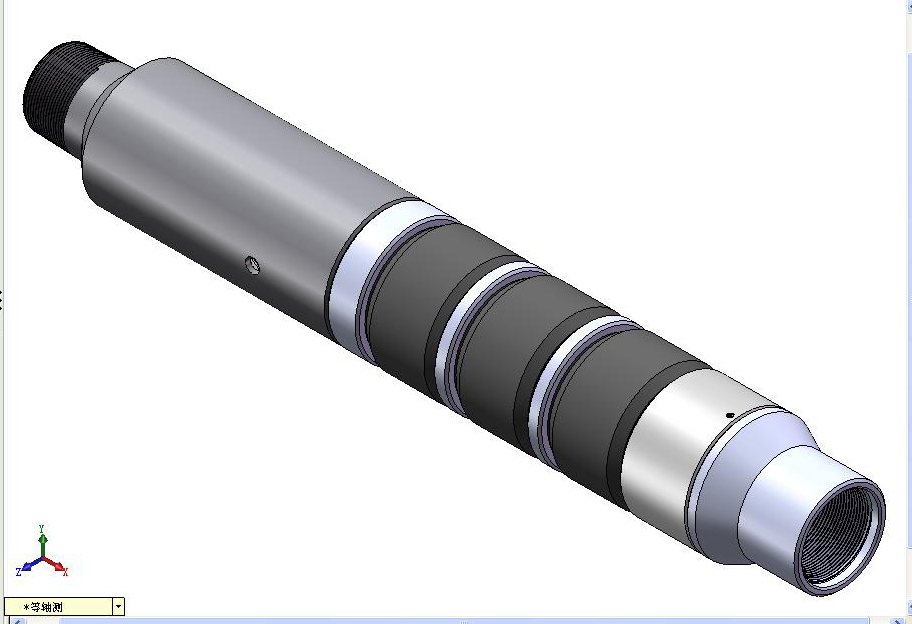

用SW2007设计的15KW,减速比12的减速机,虽然用的是SW基本技巧,但机械设计的手法还是很熟练的,应有行业专门的水准,现给出全套设计图,供各位参阅。

下面的是内部结构图,传动比的分配,模数、齿数的确定要有专业水平,否则,技术参数影响不大,但直接影响减速机整体结构!

这样子都算经典?至少是交钥匙工程吧!. G$ L6 R( T/ l! v% s! {6 u
1,源文件?
; x. \+ N' g2 }& Q8 v. e2,图号都没有,估计就算有源文件,拿回来可能都要改这改哪的。

所有零部件都是经力学计算的,结构设计符合行业和国家标准,原文件是劳动所得,不能随便就给,但已给出内部结构。工程用图才给出图号,这是设计水平展示,能改我的图的人还不多,我是专门的人员,空里出来走走!

铸造箱体圆角的大小,壁厚的确定,加强筋的分布,各处斜度等,既要满足箱体整体的强度和刚度的要求,又要满足铸造工艺的要求!

有个问题有点疑惑,在箱体左端有个输出轴的向内的凸台,你的箱体如何脱模

回复 16# liweisky 的帖子
增加活块,组合型芯!

 楼主| 发表于 2009-8-14 12:32:30 | 显示全部楼层 来自: 中国山东青岛
原帖由 liweisky 于 2009-8-14 10:07 发表 http://www.3dportal.cn/discuz/images/common/back.gif+ H6 `& q3 E6 K5 g
! W; X# ~- h) G8 k
! E6 Q9 g% L7 s: l这是个组合型芯的设计问题,关键是冷铁的放置,内浇道,冒口等工艺措施,控制由于热节问题引起的内应力和其它铸造缺陷!当然通过数值模拟可以找到解决问题的方法!
