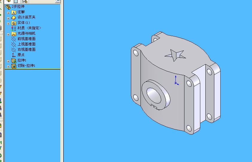

主要是第二步,拉伸切除要选择到下个面距离10

拉伸切除的终止选项选择“到选定面的一定距离”。

9 I5 y9 u' k; C" f* M这个你能打开吧.SW2006版本的.
( Z, V* w6 {4 v# G) i# o9 p& e
2步拉伸.rar
118.68 KB, 下载次数: 32

. ~2 ]2 u1 c8 g. t2 _由于版本的限制,拉伸切除的草图与你的不同.
发表于 2009-8-25 08:36:23 | 显示全部楼层 来自: 中国山东青岛
学习了,一花一世界,一拉一切除,太经典了,刚刚发现这么复杂的零件竟然只需要两步,精简了模型树9 J. ]' V! ]( z: N0 V' E
不过,我也是不明白方向2的意思,如果没有方向2,五星是贯穿上下的,中间的圆环凸台是没有的,但是为什么会这个样子呢?不明白,望高人指点~ :) :)
