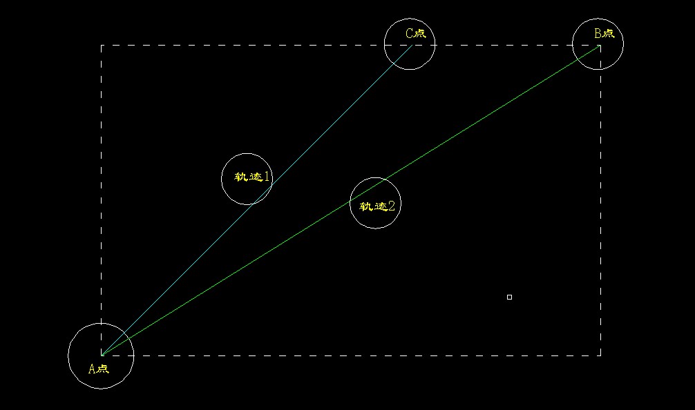

原帖由 Med400p3c 于 2009-8-20 08:49 发表 http://www.3dportal.cn/discuz/images/common/back.gif% C- y  H. v0 R8 l
我遇到过的有:
; u" C) L4 T: x; z: j' u7 D2 l: {: S: C1.机床G00和UG软件内G00走的轨迹不一样,一个是L形的走法,一个是斜线的走法,造成撞刀。
2 [2 z! m  i& U: k0 e8 H. g2.就是有时后置处理出现问题,造成程序错误。造成撞刀。
4 x9 S* z" J/ [/ V这2种就在软件内过切检查无法模拟出的。
! Z7 f: Q$ ]2 l2 B. u7 g1 G( Z; c; |4 s8 u- i
这不是软件问题,机床的问题。0 a& p2 p9 x' m# ?" F* `9 q$ X7 g/ M
, D, @! v1 x& W4 R; `
看图说话:程式里从出发地A点到目的地B点。
' \; ?& O5 A! ^3 U1.当程式里使用G00时,机床先作45°角直线移动再作水平直线移动,也就是A--C--B。( x: p/ n$ j( h) D( ^
2.当程式里使用G01时,机床会作直线移动,也就是A--B。
$ ]0 z# y" x  l- d5 w8 F
* z# ~  n- {0 f  }% j9 V2 b[ 本帖最后由 jxjxc 于 2009-11-21 09:11 编辑 ]
otnt + 2 技术讨论
发表于 2009-11-28 16:41:21 | 显示全部楼层 来自: 中国广西北海
“过切检查”也发现不了问题,一般多数是数模不好,特别是从其他软件转换过来的数模。
发表于 2009-11-28 19:21:49 | 显示全部楼层 来自: 中国云南昆明
回复 34# jxjxc 的帖子
走G00时跟我们机床设置有关系,G00也可以设置成走AB斜线
发表于 2009-11-28 19:38:57 | 显示全部楼层 来自: 中国吉林长春
http://www.3dportal.cn/discuz/vi ... =1143710#pid3972477
: V$ p. |; R0 x+ |% r通过修改机床参数可以改变是45度,还是仿真时的斜线
