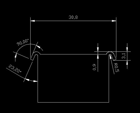

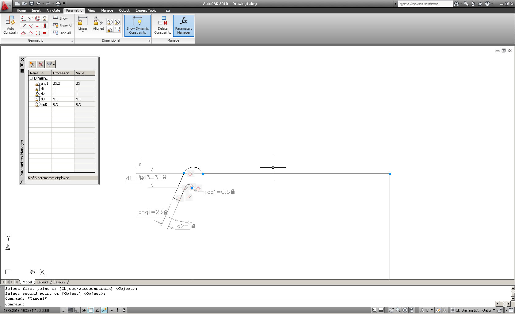

怎么感觉缺少尺寸的,我用的是autocad2010,带parameter和constrain 画出来里面的那个大弧有自由度?

三维总工,首先我对你的积极解答表示感谢,不过您似乎误解了我的意思.那个角度23.2度是未知的,我要做的就是最后画出来后,量得的角度尺寸要达到那个要求.

有一点不太明白,这个题目除了说明原来画图的人标注方式有问题,不能准确表达自己的设计 意图之外,还有什么意义吗?

方法一、用2010版的约束功能: }1 o' [- c1 @: p
4 t5 a/ n9 x2 V0 B! E* q) U  E图上圆心的重合点是用几何约束的重合选项约束了两圆为同心。3 j+ r' p9 l* p- G6 a

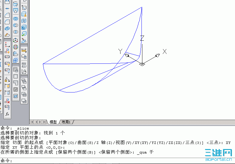

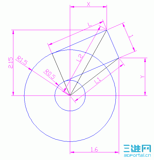

( I; u  a0 ], a/ M- m三、圆锥画法

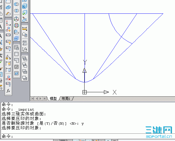

) {3 u. O% g. l' V, S8 b按下图列方程
' T4 n2 z/ q$ U Untitled-3.gif / L4 ]" L6 G0 ~. M) n8 l
整理所得方程组分别为一双曲线和一圆。其中:双曲线为一半顶角45度、顶点坐标(0,0,±0.25)、旋转轴为过顶点的Y轴的圆锥曲面与Z=0平面相交的曲线;圆的圆心(1.6,2.15),半径1# j8 k5 C; B8 c+ Q1 r
! F' K/ n7 p) G

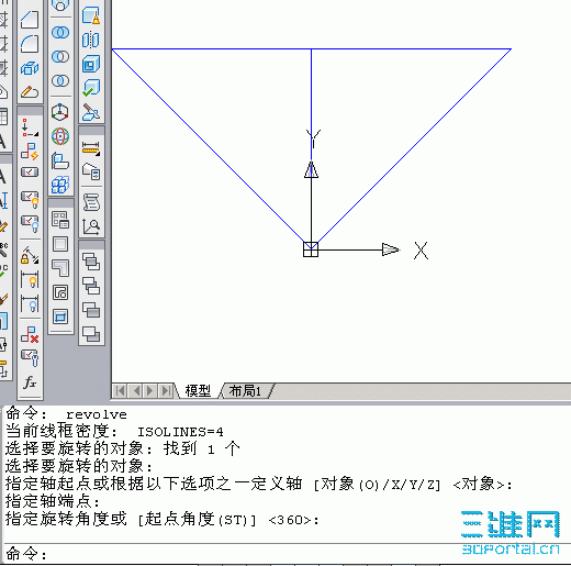

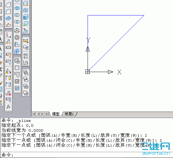

首先画如下图闭合多段线,直角边长2
$ G# R! G, I* r6 @7 ] Untitled-4.gif ( Z/ b9 V' B! O2 U+ I- U  g! O% P
5 n$ z  ], B* {( v8 Y; j* {
以左侧直角边为轴旋转建模为三维实体
1 M* ^: d0 y$ N: K0 K3 L/ Y- \

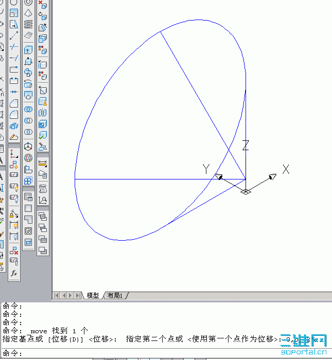

- S( b; i! X" Q' V2 n+ Y4 k' `将圆锥实体沿Z轴方向移动0.25图形单位2 p. L7 x& }# `+ w' g
Untitled-6.gif 3 X, J  k3 j' \5 x3 ^5 t- P  a' U. C
- R- G; [5 a7 p0 D& N0 w& l
以过原点的XY平面剖切圆锥实体,保留其中的小半
! E9 c. y8 V, u  b# D# b; ]5 t4 q3 D0 O2 v+ f: F5 ~$ M9 ~% h* K

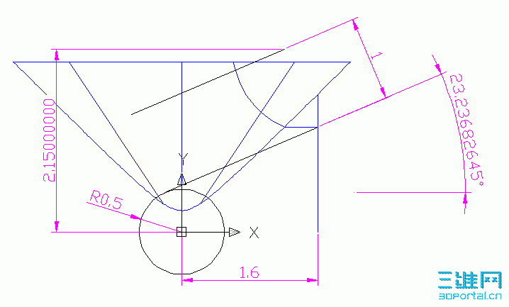

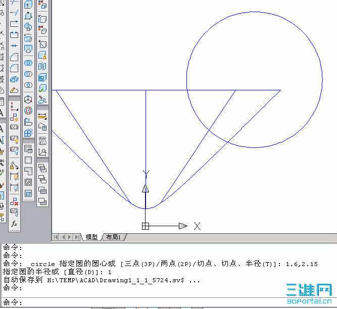

以(1.6,2.15)为圆心,半径为1画圆
- `$ t$ |+ b  \/ m7 l+ q0 i+ G Untitled-8.gif
$ w$ q2 Y: N# |. \, m" s$ n9 _5 {& S* d4 v  G) z& L
将圆压印到实体上
6 [- q' l( S3 B( W0 K Untitled-9.gif ) Z0 B1 \$ _) l+ X9 D6 K1 q% q
4 I8 {' |* ^9 {( Z* a圆与双曲线的交点的横坐标即为方程中的X,纵坐标即为方程中的Y。下图是根据交点Y坐标画出的图形
