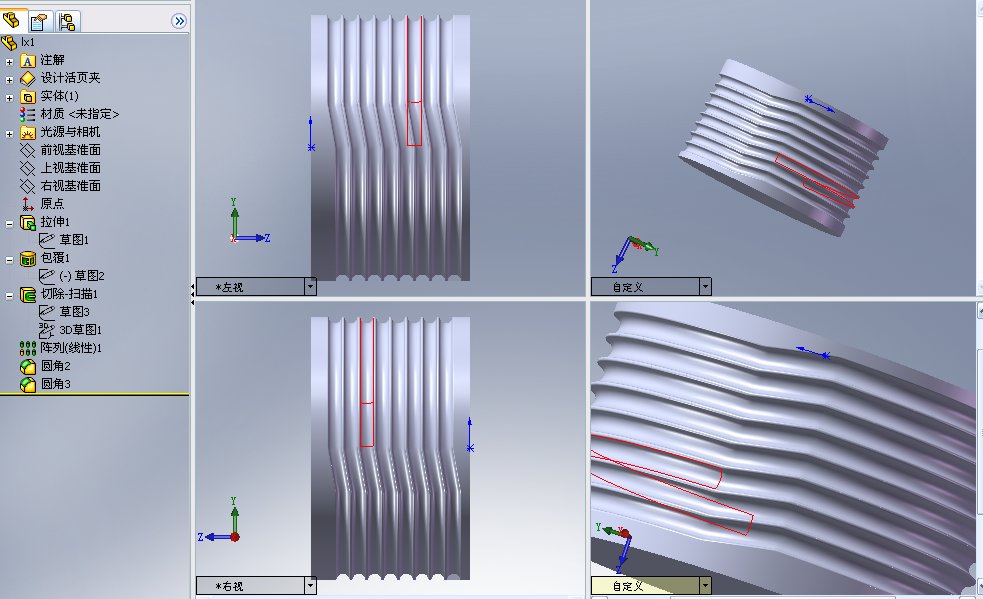

发表于 2009-8-25 15:39:10 | 显示全部楼层 来自: 中国河南新乡

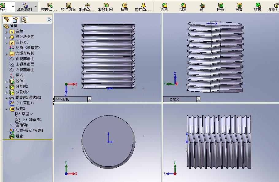

发表于 2009-8-26 15:52:03 | 显示全部楼层 来自: 中国山东淄博
试着做了下,发现:用不老叔的方法不会做半圆槽,直接用扫描切除做生成的图变形,用扫描+组合除料成功(接头地方还是不精确):/ O9 q9 D7 o7 N! S
未命名.JPG 8 k1 `8 e( T6 Z" W  I- K9 B: r
源文件: 绳曹.rar (1.43 MB, 下载次数: 49)
发表于 2009-8-26 22:27:53 | 显示全部楼层 来自: 中国河南新乡
回复 33# dankai 的帖子
我的方法很简单,按照展开图画一个导程的截面图,拆线处圆角处理,包覆采用刻划的方式,然后用一条边线成3D草图,端点处做一圆进行扫描切除,出来一个导程的绳槽,进行阵列,最后把两个边导圆。

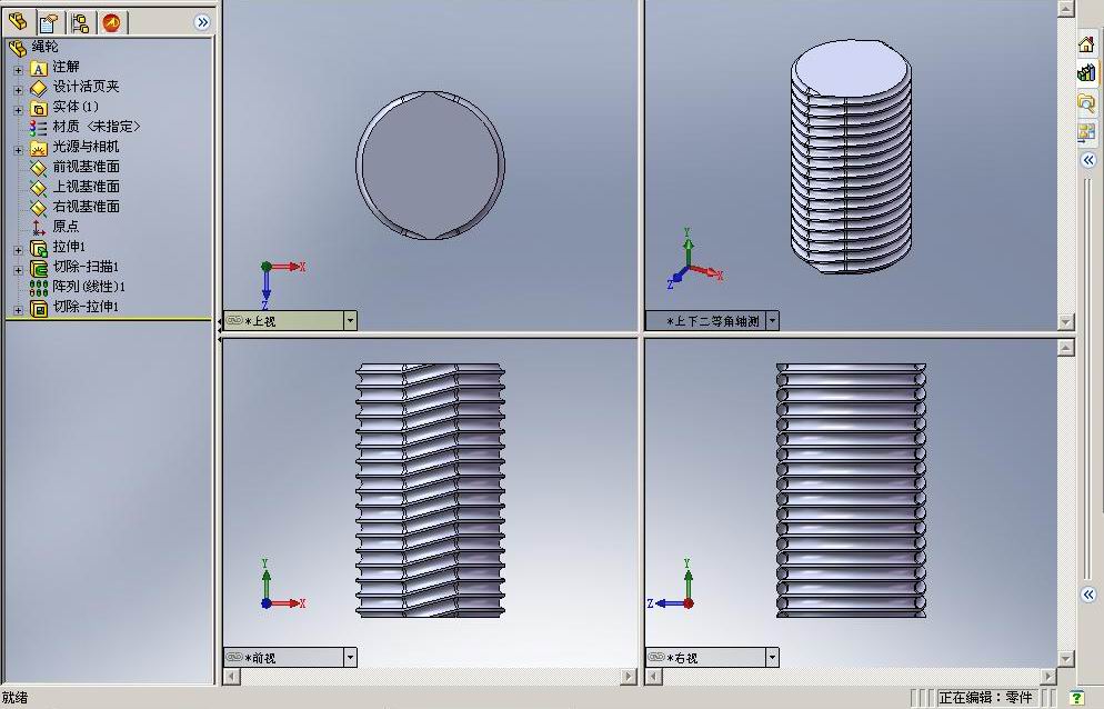

发表于 2009-9-4 09:26:13 | 显示全部楼层 来自: 中国河南洛阳
我用投影曲线画了一个绳轮,但感觉不太对
