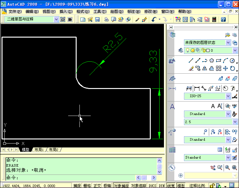

回复 24# xingshuo 的帖子
我的“隐藏”那两个选项根本都选不中,他们都是灰色状态。你还能看看吧。我发表了新回复。

发表于 2009-9-1 08:44:25 | 显示全部楼层 来自: 中国江苏苏州
我的是2007的,刚开始标注的时候是对的,不过只要移动尺寸线的位置就会变成前面一种,还要自己移动,很麻烦的。
发表于 2009-9-2 00:36:43 | 显示全部楼层 来自: 中国四川成都
06是没出现过的。就07、08有,我每次都是自己调下位置的,设置我的因该都没问题 的,因为我从04一直用开的,到06都没出现过这样的问题,呵,我也找过这个原因,但没找到
发表于 2009-9-2 09:19:57 | 显示全部楼层 来自: 中国
隐藏尺寸界线(新版本叫延伸线)就可以实现楼主的目的,这是毫无疑问的。但标注样式管理器的隐藏尺寸线功能被锁定,搞不清是什么原因。使用楼主上传的附件一切正常。是否因为楼主安装了插件?还是楼主的CAD程序出了问题?
- T# d+ v! ?& h. E, o建议楼主在当前标注样式下,在命令行修改系统变量 dimse1 为1,再标注一下试试。如果尺寸界线可以隐藏,就把当前样式保存下来。如果系统变量也无法修改,恐怕就只能重装CAD甚至重做系统了。
