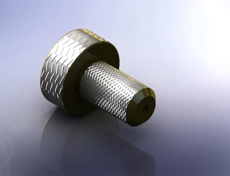

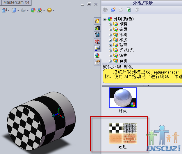

[分享] SW09滚花纹理的方法

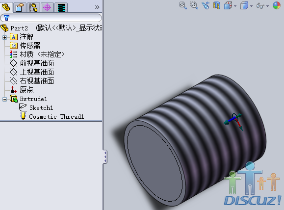

发表于 2010-1-4 08:06:30 | 显示全部楼层 来自: 中国江苏泰州
感觉还不如用螺纹线
+ I/ e* [- U6 X4 W 2.png

+ @9 @+ F' v" t- u1 ?" b按楼主的方法试了一下,很好,谢谢!想问一下,怎么在二维图中显示花纹?

刚才又试了一下,楼主的方法好是好,但渲染后好像没有材质的效果,有材质的效果该是这样的,如图

贴图确是不错,只是在工程图上就反映不出来了。要想在工程图上反映,只有把该视图选为三维视图,或者就要填充该面了。$ S* X& M( L0 Z( r5 g% L. j' D
wangyz54 发表于 2009-10-4 08:57 http://www.3dportal.cn/discuz/images/common/back.gif
) a# v8 }& F: w7 {2 d
工程图上文字说明即可
! X' K  D: M% ]' q& R所以在模型里最好在贴图的同时做好注释,方便用模型项目调用。
