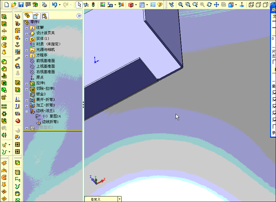

[求助] 图,看不懂,帮忙看看是怎么弄的???
 楼主| 发表于 2009-9-3 09:47:15 | 显示全部楼层 来自: 中国广东深圳
大家看附图~~

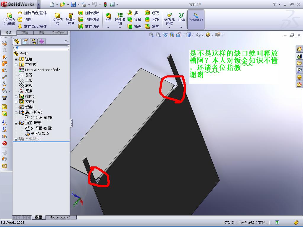

发表于 2009-9-3 09:51:00 | 显示全部楼层 来自: 中国山东青岛
看来你也不是很清楚钣金的加工工艺,我只是懂皮毛,释放槽是钣金制作过程中防止因为折弯等工艺带来平面的平面度等降低而设计的,你可以在百度里搜一下,应该能够找到。 1.gif
 楼主| 发表于 2009-9-3 09:54:32 | 显示全部楼层 来自: 中国广东深圳
回复 27# junjun1986 的帖子
谢谢  junjun1986 1 h6 b, p3 Z- X, @
) U" J* ^3 R5 X7 D7 H我对钣金知识基本上一点都不懂,嘿嘿~9 o( q  L0 r$ Q$ P9 q+ U( P
谢谢你的帮助~

 楼主| 发表于 2009-9-3 10:06:20 | 显示全部楼层 来自: 中国广东深圳
大家帮忙看看~
- f4 N0 `1 q8 g6 u) L9 L0 }. X" W( y7 A1 n% ?, Z; t, \
# t6 p& C  q5 B  ?, U! Q
3 r+ t8 y( f  F6 y0 A% L$ e7 k
我想知道他这个是怎么做的!
" d, }; t. b" U& N; m& H1 @
4 w9 Z) h) m: a4 x, T! p4 {谢谢大家了~~~~~~~~~~~~~~~~~~~~~~~~~~3 w" f5 E9 T* c/ }  Z: c

发表于 2009-9-3 12:28:14 | 显示全部楼层 来自: 中国浙江宁波
将实体转换成钣金  具体看这里 3 j! e, j* W. Z( N3 D  c! l
: ~/ L' l4 _! khttp://solidworks.icax.cn/express/2009/blog200906-02.html

发表于 2009-9-3 13:18:11 | 显示全部楼层 来自: 中国浙江杭州
先做展开图实体,并带折弯虚线,在转化钣金,选择上面为基准面并虚线的折弯线,折弯就可以了

发表于 2009-9-3 13:29:45 | 显示全部楼层 来自: 中国浙江杭州
补充一下,先转化钣金后,在选择绘制的折弯工具,查看虚线的线,在画折弯线(在虚线),折弯不能相交就可以了,OK形成了,他用这方法,是因为出图是在CAD完成后导入SolidWorks里的。
发表于 2009-9-3 13:36:28 | 显示全部楼层 来自: 中国浙江杭州
选择绘制的折弯工具改插入折弯线,折弯线还是引用上面的

发表于 2010-5-20 18:05:29 | 显示全部楼层 来自: 中国广东深圳
三步我也能搞定。第一布拉伸,第二步边线法兰,第三布展开后切除(第二步时要编辑轮廓)
