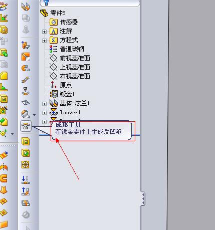

发表于 2009-9-6 16:35:21 | 显示全部楼层 来自: 中国四川绵阳
钣金成型工具即可,我的2009.。我接触SW时间不长,所以不知道前面的版本有没有。
改变尺寸,
改变尺寸,
钣金成型工具
钣金成型工具
发表于 2009-9-6 17:06:04 | 显示全部楼层 来自: 中国江苏扬州
你也可以根据自己需要的尺寸和形状建一个成型工具,可以存入原系统里的成型工具夹,也可以自己建一个新的文件夹,然后添加到库,右击这个文件夹,点成型工具夹就行了。sw自带的成型工具不一定都合适自己

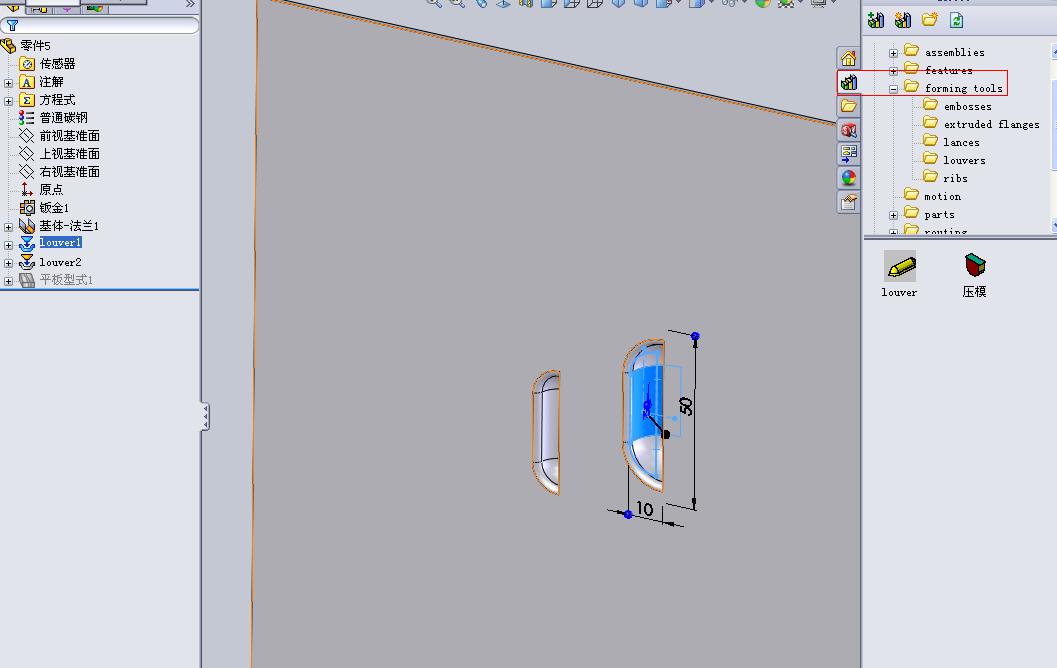

发表于 2009-9-6 17:11:19 | 显示全部楼层 来自: 中国浙江宁波
回复 9# jaychou315 的帖子
可以用冲床冲出,最好是数控冲床。另外,成型工具尺寸是可以修改的,但是修改后一定要保存到相同的目录下,重新命名,就可以用了
发表于 2009-9-6 23:02:45 | 显示全部楼层 来自: 中国广东广州
关于用钣金“成型工具”直接做的成型特征修改问题!, W6 @# i; a1 n- K8 U7 c
我试了一下,的确可以直接修改。
0 W  I. V0 Z) }7 F( K* o4 }但是和成型工具的建模方法有关系。例如那个百叶窗最好用一个草图旋转90度的方法建模,能修改。

发表于 2009-9-7 20:20:02 | 显示全部楼层 来自: 中国陕西西安
原帖由 lizuoshan 于 2009-9-6 23:02 发表 http://www.3dportal.cn/discuz/images/common/back.gif# R1 V0 {# x6 p& S
关于用钣金“成型工具”直接做的成型特征修改问题!9 @* b9 U! c# z" K# p3 i( l9 F
我试了一下,的确可以直接修改。
, r' S- @- l( u( w+ o5 k但是和成型工具的建模方法有关系。例如那个百叶窗最好用一个草图旋转90度的方法建模,能修改。
这样啊。
" X2 N  Y2 u* w. t+ b$ j! Q我是用的 SolidWorks 自带的“百叶窗”测试的,结果。。。。。。。
