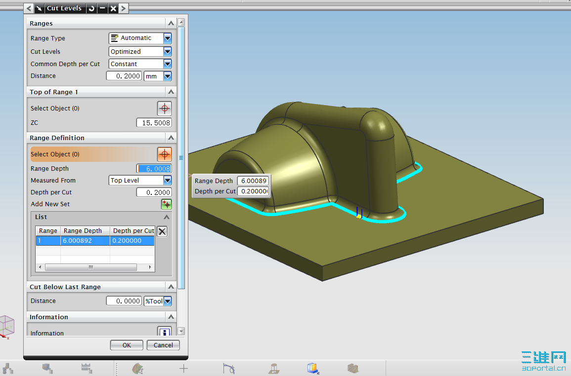

[讨论] UG中有最佳等高吗?
发表于 2010-2-15 18:17:32 | 显示全部楼层 来自: 新加坡
UG中有最佳等高,就在cut levels optimized选项里   l- T# [# L: {4 |  O, j, P2 n

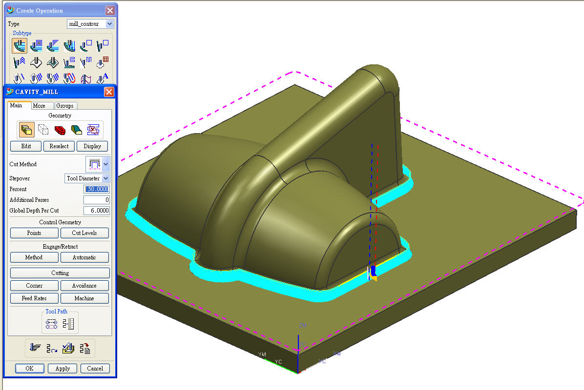

发表于 2010-2-15 20:07:42 | 显示全部楼层 来自: 中国台湾
這是我用ug4.0的cavity-mill的等高路徑製作,然後設定起始點,缺點是加工時間較長(多出重複路徑,如要減少時間需要自己計算一下)

NX4.0没有最佳等高

26# 雪人2000 5 {# S2 K2 g; D$ M! Z  G2 s! P9 F
( u5 c1 l- X1 @& n5 @4 T6.0没有这个呀,您那是7.0的吧。
发表于 2010-3-14 10:25:44 | 显示全部楼层 来自: 新加坡
26# 雪人2000
- G3 b  [+ J6 j( ~: D: _9 j- i' _" P
1 C6 P- Q1 |1 ~# Y- i; x- X* s) c5 ~6.0没有这个呀,您那是7.0的吧。
, V% K- U  }& A% nYUYUYUYU 发表于 2010-3-11 15:51 http://www.3dportal.cn/discuz/images/common/back.gif
3 K4 q/ V3 u" {NX6.0有最佳等高,26楼那图是NX7.5

发表于 2010-3-21 09:39:01 | 显示全部楼层 来自: 中国广东广州
是自动优化,不是手动加密

发表于 2010-4-22 12:37:07 | 显示全部楼层 来自: 中国广东广州
用NX5.0以上的做等高用层里了有最佳做的还好
