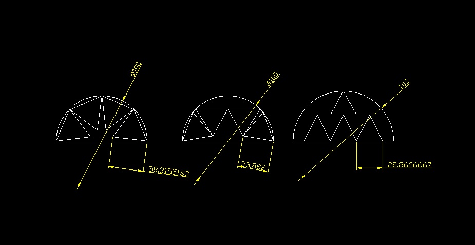

[讨论] CA D几何作图竞赛题(2009年9月),竞赛结果已公布

回复 25# JSKSGS 的帖子
也可以直接将圆画成直径10000,再设置精度到小数点后7位,这样应该可以解决问题了吧。
# O  k8 K2 N8 _+ p* Q图作好后再缩小100倍。
发表于 2009-9-25 18:26:01 | 显示全部楼层 来自: 中国广东佛山
原帖由 JSKSGS 于 2009-9-25 00:08 发表 http://www.3dportal.cn/discuz/images/common/back.gif
2 @4 H: K+ q7 I回版主“精度可以通过放大图形来解决,下面是放大10倍后的图,这一个技巧掌握了,作图就能够精确了。”其实,我上次让版主放大1000倍,来说明第八位是的问题。这足以证明放大倍数的方法我是掌握的,然而我的显卡不支 ...
5 [. v( b4 |9 P% _+ P% P" e无需放大图形,只须将DIMLFAC(测量单位比例因子)系统变量改到1000或更大即可(系统默认为1)。

发表于 2009-9-26 08:25:26 | 显示全部楼层 来自: 中国广东深圳
那个精度问题   直接把标注样式 中的精度 设为8位小数就可以了  不是吗?
发表于 2009-9-26 10:30:49 | 显示全部楼层 来自: 中国广东东莞
9 E' q3 [3 |: Z- J) V$ G% l  @回版主“精度可以通过放大图形来解决,下面是放大10倍后的图,这一个技巧掌握了,作图就能够精确了。”其实,我上次让版主放大1000倍,来说明第八位是的问题。这足以证明放大倍数的方法我是掌握的,然而我的显卡不支 ...
/ A- ]1 g7 E5 X
  其实不应该是显卡的问题,JSKSGS 朋友。记得90年用AutoCAD  R14时,放大10000倍都是小意思。那时电脑显卡肯定比你现在的差。不知我们谈的是不是同一个问题?你说“图型找不到了”,可以输入命令:zoom-确定-e-确定。试试。
