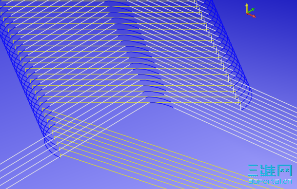

我上个图档,NX6.0做的。

LS的刀轨做得不错哈

上边刀路看上去很理想,下来我看看
发表于 2009-10-4 10:24:05 | 显示全部楼层 来自: 中国福建泉州
 楼主| 发表于 2009-10-4 21:35:21 | 显示全部楼层 来自: 中国江苏常州
饿,上边的两位用ug编的,我看过了,刀路很漂亮,但事实可能不行的,你们把公差放大,危险的办法,不知前边用powermill编的朋友,是否也放大了公差?

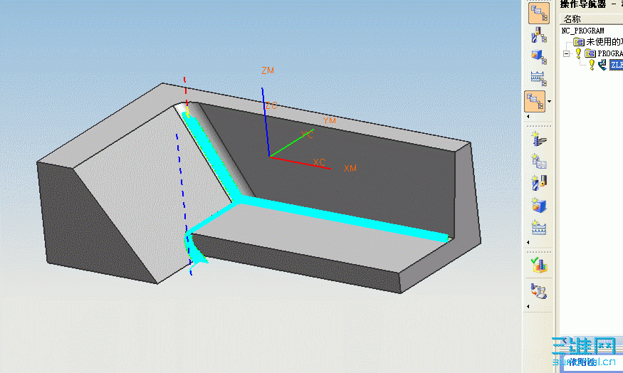

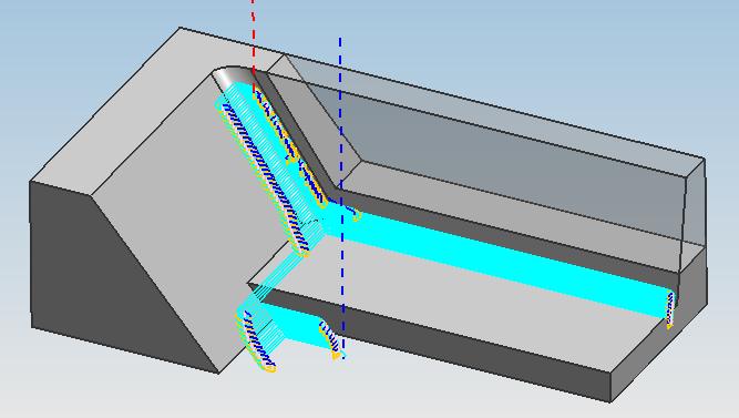

发表于 2009-10-5 22:32:46 | 显示全部楼层 来自: 中国广东广州
7 p9 q" C% G- i# C0 w1 u- r/ r" x6 I
1 c  [% P& U: p0 c昨天用UG6作的,没作好,改了公差就不行了,
. Q0 R9 D2 S3 w+ ]! N今天用UG4作了解决精度的问题,我重新弄上,' M- s& V- R/ p6 B4 a. B# H
UG有感情了,看到兄弟们把都快把UG拍下去了
4 S- X5 W& u! R0 g' u寒心啊 12.rar (72.29 KB, 下载次数: 20)

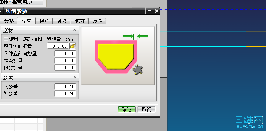

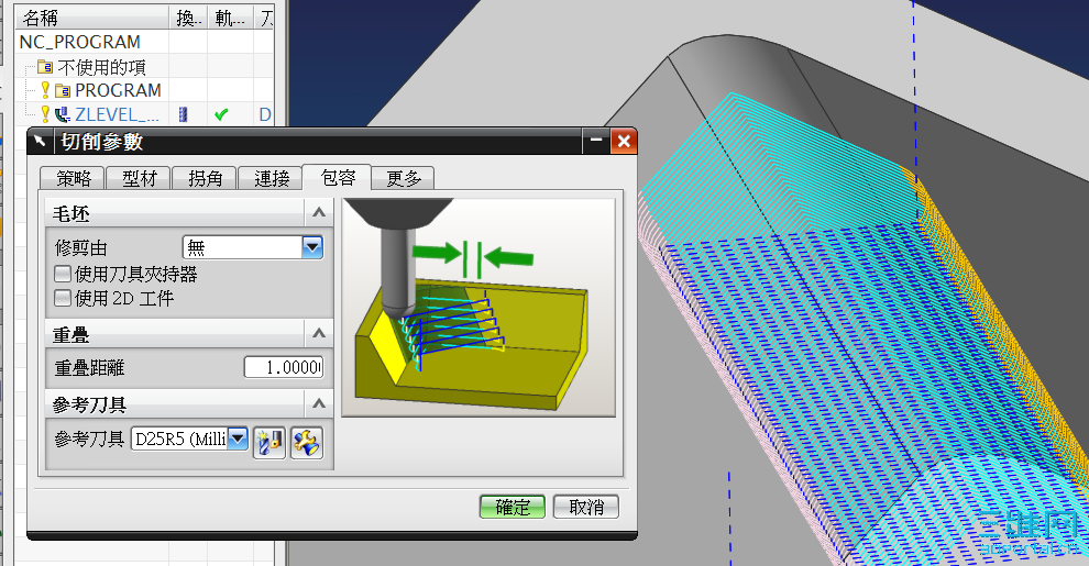

发表于 2009-10-8 01:00:48 | 显示全部楼层 来自: 中国台湾
回復 35# skyhall 的帖子
跟公差有關嗎.我是內外都設0.005算出來的.6.0024版0 n9 u4 d- J: s) G1 z, }) X  ^
應該不需上檔.這裡有位兄弟交流時口氣蠻衝的.不想多事 # M  Y& l& h7 G$ L
我沒用NX做事過.才自學沒多久沒你們熟的
3 J' C% f/ r2 @) rNX算不錯了.該重疊.延伸.底面該預留的應該都做到了
: u+ T6 }$ E( q# T1 ]5 t6 L1 f2 a! O
0 w( Y7 f$ }6 y5 P, f[ 本帖最后由 bird9077 于 2009-10-8 01:31 编辑 ]

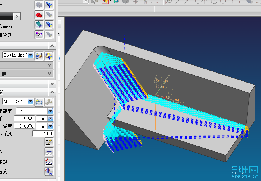

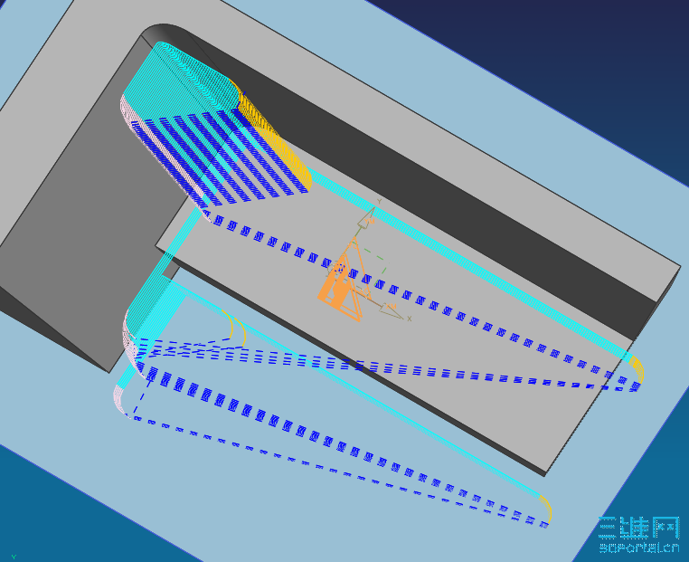

发表于 2009-10-8 02:07:09 | 显示全部楼层 来自: 中国台湾
不知這樣是不是你要的.依你給的刀大致貼參數給你看看...我是新手.交流時請紳士點- U+ y0 h, m/ t) S
/ L7 W; {) b$ c1 |9 x  |
[ 本帖最后由 bird9077 于 2009-10-8 02:09 编辑 ]

发表于 2009-10-10 19:31:54 | 显示全部楼层 来自: 中国广东广州
原帖由 bird9077 于 2009-10-8 02:07 发表 http://www.3dportal.cn/discuz/images/common/back.gif
1 y& b& m& o+ Q: }7 w$ V4 a# j/ H不知這樣是不是你要的.依你給的刀大致貼參數給你看看...我是新手.交流時請紳士點
: c, _! a" W7 K7 F1 n& Z4 ?
! P- Y, r6 T& j4 G6 K3 \$ I
这个东西还真与公差有点关系,你把公差做0.01试试
发表于 2009-10-10 23:18:15 | 显示全部楼层 来自: 中国台湾
回復 38# skyhall 的帖子
剛剛才看到你提的..去試了改0.01的確不一樣5 I& I1 V5 W3 E  i4 |; y! A& j
不過還好是公差改小沒問題....不是改小有問題

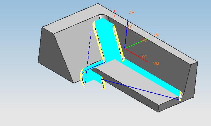

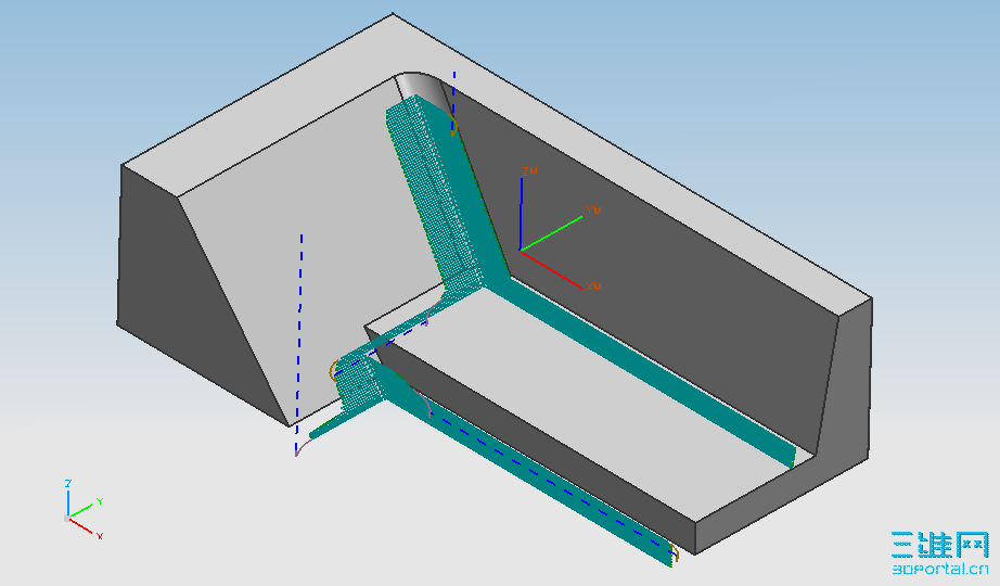

发表于 2009-10-11 00:42:29 | 显示全部楼层 来自: 中国广东东莞
我用UG做的,不知道这个达到你的要求没有- D1 ?- }( z- E! ]6 }

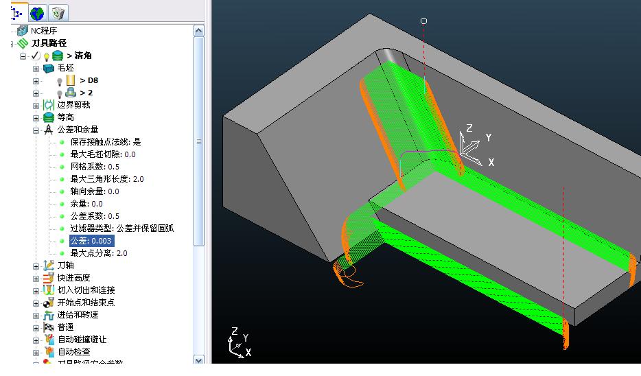

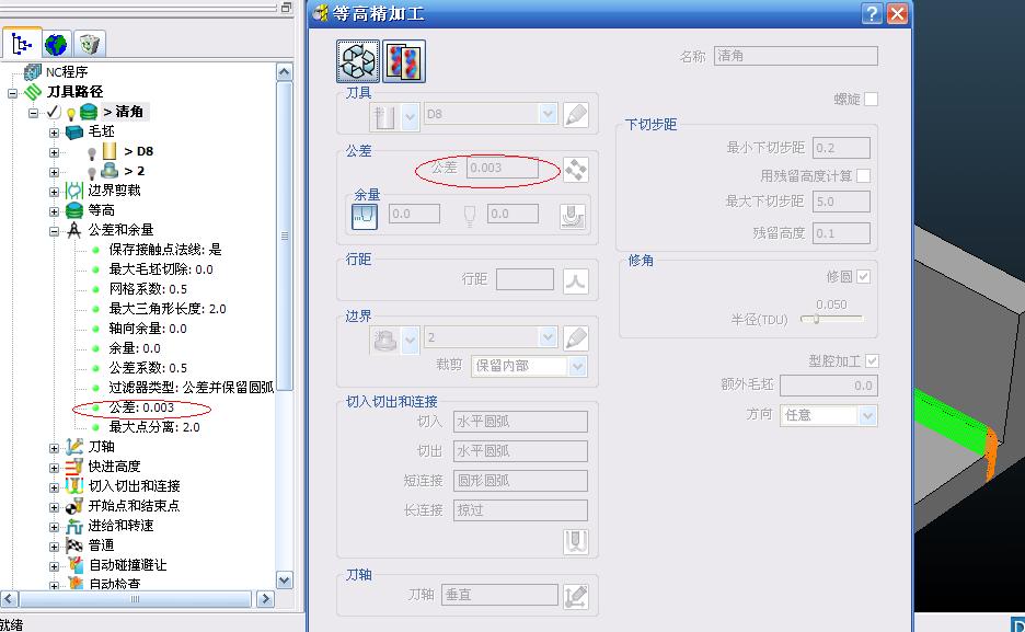

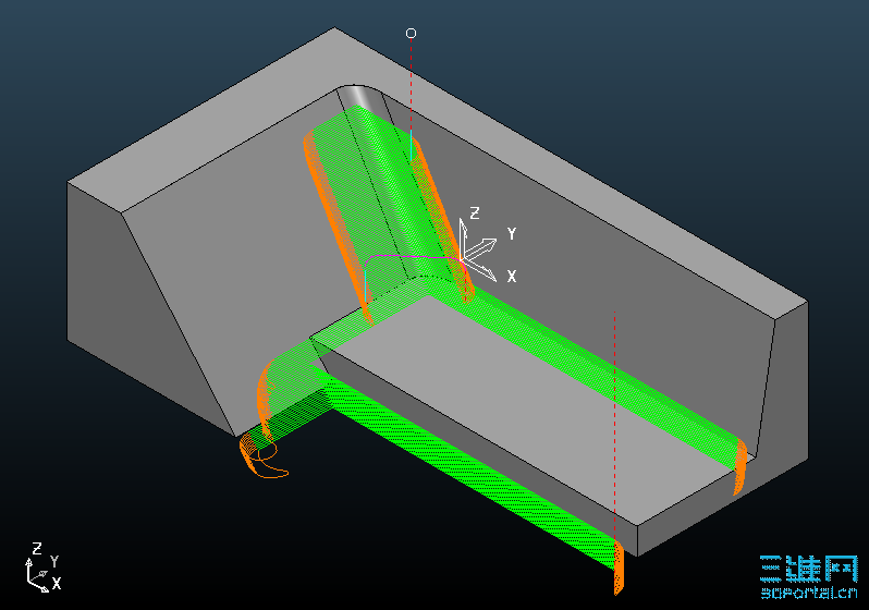

发表于 2009-10-15 08:46:10 | 显示全部楼层 来自: 中国广东东莞
powermill公差0.003的效果图。
