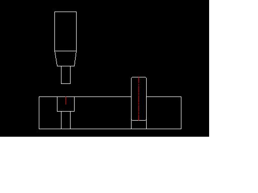

做一个小板,班上有两个孔孔的直径与孔距符合你对工件上的孔的要求,并且最好是比他们的要求要高一些,因为毕竟是基准。然后用合适的销子。。做检验的介质心轴。如果心轴能同时穿过小板和加工好的工件,那说明工件符合要求,这不就OK了么?
' L0 P1 R5 \% k8 c3 n0 l( K/ e1 C( C4 ^. ^
6 v! @! ]; w" `
这种方法在实际检验中可行吗?

如果只是需要检测两孔的中心距,那就很简单了。
6 Z  y! U. d) M1 L% Z" L1 @2 v# g2 y首先,两孔的加工误差必须消除,采用锥度芯轴就可以做到了,磨削两件分别为21.5和6的芯轴,锥度比为1:500,借此消除孔的误差,然后在设计一个通止规即可,这样检验是很方便的。

) G  p+ F0 J5 h7 H* N) r该方案与6楼的原理一致,更简单一点,只要零件的结构允许锥度芯轴插入,插入方向不干涉,就可行。通止规范围压缩一点就行(如±0.08)。

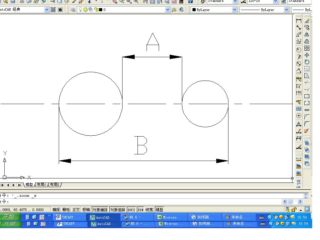

同意楼上的说法,对于批量生产的产品即使做了如楼上诸位提到的高精度检具,日积月累也会因磨损而影响精度的,难道批量检测的同时还要时不时检验检具的精度?很浪费!!!8 F& K( H. U0 L. I- c( _: K' K
谈一下个人看法:我看图上两个圆孔中心是共线的,完全可以使用普通游标卡尺(其精度为0.02mm)进行测量就可以达到要求了。方法:先测量下图A处尺寸,然后测量下图B处尺寸,然后相加除以2就是圆心距了!楼主左边圆孔单边偏差为0.025mm,而左边圆孔单边公差为0.01mm,圆心距的公差为1mm。在测量完两个圆孔直径以后就可以轻松算出圆心距是否满足公差要求了!4 t$ c3 P$ ?7 n2 p/ r

" C& I2 M: T' S) q5 n* G用一个孔做基准孔,用另个孔做测量孔应该是最好的方法
) U5 d) n6 I+ [) v0 h* E另一个孔的柱子做成锥形,下插就行了,在锥度柱上刻一范围可以下行到此范围内就合格. _6 ^. l* }' V! g
当然这个锥度销也要有导向部分
