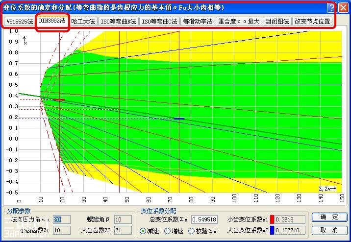

[原创] 一个齿轮参数查看好软件,大多数人没有的!
发表于 2005-11-24 09:34:00 | 显示全部楼层 来自: 中国上海
有没有,蜗杆配斜齿的?8 Q! }5 E* a: [& B2 [
还要可以调整齿厚的,因为斜齿往往是塑料的要加大齿厚,而蜗杆是钢的相应减少齿厚- D- A. p0 b0 q( V0 H

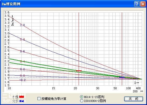

原帖由 齐天大圣 于 2005-11-17 20:45 发表
$ a1 P) G- J! N% g9 u( D初步印象不错,待深入研究。至于2楼说的,我好象量棒是一种。因为对于标准齿而言,无论大小齿,其节长是一致的。而变位齿轮的研究还不深入,一下子还说不清楚。
8 o2 h' E3 \3 t6 w2 H2 a! x% ~
* M+ y$ p5 ]( _# N# h1 m3 D在DIN3960-1987 FIG.25(Bild 25) ,这个图形的齿数轴(x--表示 z) 用的对数坐标。* Y; E! o# ^6 Y% p6 T
按照公式,量棒(球)的大小与齿数多少有关系,这个关系表达较为复杂。" I3 Y: r4 `% b* h- I* |$ R8 P: ^! E
6 o# \2 f. \" P2 [2 R, r  A3 p化工版《设计手册》(3版 3卷 14-52页 图14-1-15)。
