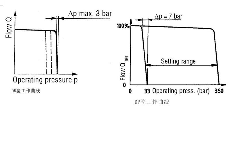

呵呵,我也在想。前几天专家来交流好像是这样说的:DRG的远程控制,当有多个泵并联时,在系统对外做功时,你会发现有的泵偷懒!这点从电机的电流上可以看出,这是由于每个泵的变量点很难调到一致。DP控制的多个泵 ...
$ ?; ~( K$ u" v2 s5 t0 ]! u007enan 发表于 2009-12-23 12:24 http://www.3dportal.cn/discuz/images/common/back.gif
2 i/ `2 D2 ?9 o: `  B
4 u: j1 K  t3 W
我是这样理解的,不知是否对头。9 I1 J" }, I& t4 e  B- N8 i4 P
节流阀3的作用:2 J( U$ Q! x. V2 c. i% J
1.节流阀3的作用,是用其产生的节流液阻与恒压阀右端可调弹簧一起构成恒压阀的开启阻力。以增大泵最大流量与最小流量的压力差△P(见工作曲线),如果△P=7bar,则恒压控制阀由开启到全开的压力之差为07bar.
* r1 H8 j' D  o9 o当泵斜盘摆角最大时,节流阀3的节流口处于零位,节流压差最小,6bar;当泵的摆角为“零”时,节流压差最大,13bar.$ w( R' r/ J$ }: A! Q
节流阀3的作用及其液阻的变化特点与在恒压阀右端再增加一个弹簧等效.因为,随着泵斜盘摆角的减小,节流阀3的节流开口也在减小,在恒压阀右端所产生的液压力增大(∵节流阀的压差增大,既液阻增大使作用在恒压阀右端的压力升高).
( O$ S3 ^( B4 u2.增大压差△P的目的,对于DP并联泵组的调整而言,意在增大调节误差的范围,降低泵组的调整精度,可使泵组的同步运行更加容易实现.并可增强泵组的抗干扰能力。
