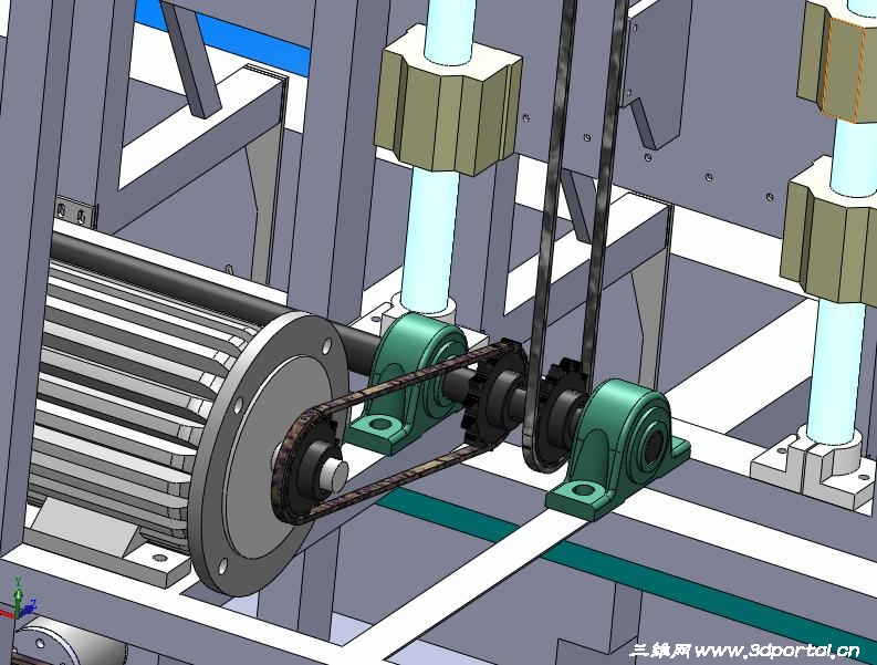

想问问楼主 链条是怎么弄的 一整条还是一个个单链?
 楼主| 发表于 2009-10-5 08:08:10 | 显示全部楼层 来自: 中国江苏无锡
回复 26# geter 的帖子
是用曲线阵列生成的一条整体链!

发表于 2009-10-7 14:48:41 | 显示全部楼层 来自: 中国江苏苏州
你的刹车线是怎么处理的?
发表于 2009-10-7 14:50:00 | 显示全部楼层 来自: 中国江苏苏州
我指的是像这样的柔性的线怎么画呀?谢谢!

发表于 2010-5-21 14:11:13 | 显示全部楼层 来自: 中国广东深圳
很想知道链条的具体画法,我的只是用皮带生成代替的。
发表于 2010-5-21 14:28:16 | 显示全部楼层 来自: 中国浙江杭州
有链条插件的。用下很方便的
 楼主| 发表于 2010-5-21 14:32:42 | 显示全部楼层 来自: 中国江苏无锡
44# CXFLBH * ^* B4 Z/ i1 c7 Q: a. z
你的装配体如果只是出图,不要做一些设计说明的图片的话,我想还是不要装真实的链条,毕竟链条装配很耗资源啊!5 E! D" Q" h) U& m  u) S0 Q% f. p
如果要做的话,有2种办法,
% p+ H, t' u3 R3 v# F+ Y/ j1.先画好一个链条节,然后画出链条传动的轨迹,用曲线驱动阵列!只是一个整体!
% x! n) p# D$ [8 b; k2.是把链条分体都画出来,然后进入装配体,用链条传动的轨迹轮廓拉伸一个曲面,利用这个曲面, _$ K9 c2 l! R( a) p- w
来做装配辅助,把链条节的中心都添加与曲面重合即可+ V4 J. M+ X. W* K; A: B5 c8 d
实在看不明白,我传一个资料,大家看看就知道了

2 y5 f3 M9 d8 J% e47# bjjgx
5 M% G# s5 d+ y  E( M呵呵,问的不错,可惜我没有深入画下去,没有画出折叠和支撑( [3 v. @5 `- S: G1 ~5 i+ c5 {% J
不过我可以说一下思路参考参考,在车体零件环境中利用多实体的TOP-DOWN来画出铰链,
( _9 o8 @- L4 m* r3 m% [: ~呵呵我现在没有时间来画了,大家有兴趣可以当做练习画画
