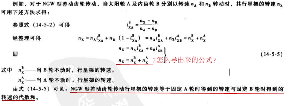

[讨论] 机械设计手册的合理性?
