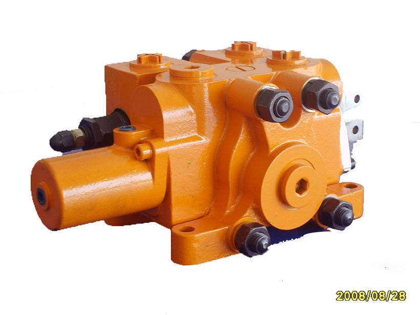

[求助] 照片上这个东东叫什么名字啊
发表于 2009-10-25 23:36:02 | 显示全部楼层 来自: 中国河北唐山
普通的简单多路阀
发表于 2009-10-26 16:26:52 | 显示全部楼层 来自: 中国辽宁鞍山
普通的手动换向阀

发表于 2009-10-27 10:18:05 | 显示全部楼层 来自: 中国北京
我也认为是组合阀
发表于 2009-10-28 20:00:59 | 显示全部楼层 来自: 中国江苏苏州
普通的折弯机而已,那个是多路阀啊,液压油缸上有液压锁

发表于 2009-10-29 15:11:21 | 显示全部楼层 来自: 中国江苏常州
应该是组合阀来的,你可以分析过程呀

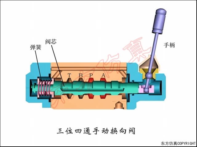

谢谢大家的帮助,特别感谢27#a063609的贴图,了解了不少8 ?0 F: p! @( {# h9 ]% \

[quote]原帖由 zhxthl 于 2009-10-17 22:22 发表 http://www.3dportal.cn/discuz/images/common/back.gif" x) G2 I  s' ^. X
是个手动式换向阀并联个溢流阀 6 D7 s! g/ m+ h$ E& |9 A1 v
四根管子,一个进油管,一个回油管,两根工作油管!+ w6 b$ p+ `( Z* U
