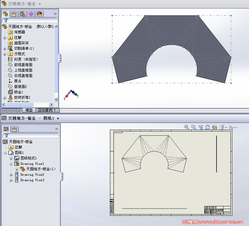

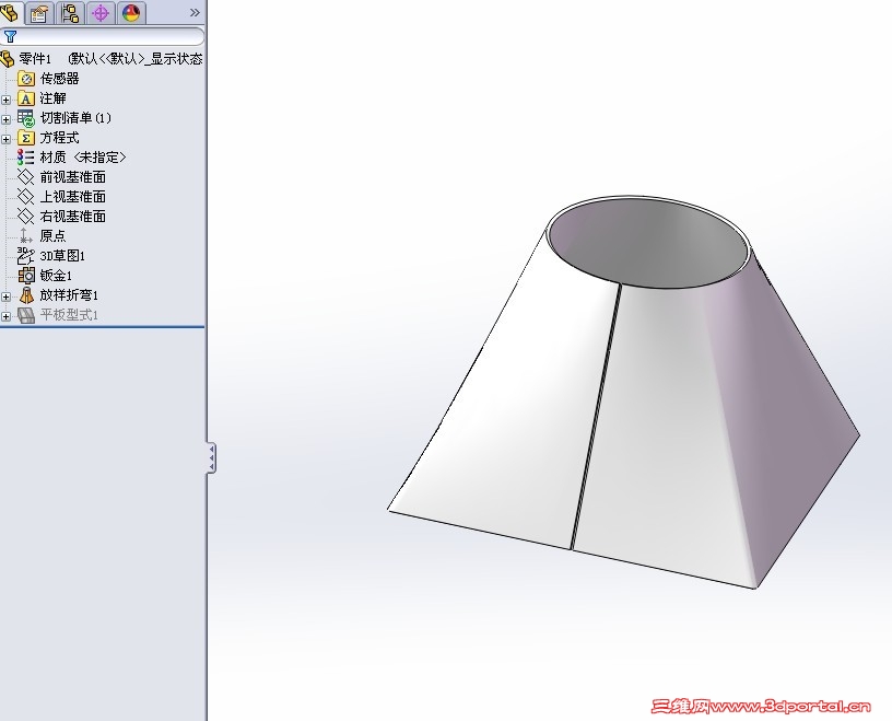

[分享] 钣金天圆地方
发表于 2013-5-30 12:59:38 | 显示全部楼层 来自: 中国广东湛江
展开后生成的工程图没法放正啊

就是放样折弯嘛
发表于 2013-5-30 15:09:28 | 显示全部楼层 来自: 中国江苏南通
地方的那个转角实际制做不是这样的吧,圆角弧度这么大?易于制作吗

放样折弯不是要开环曲线吗?

很好的做法,这样子的话,展开图摆正也就容易了许多了- e0 u# C: @& ~9 l& r+ ^: {

实际生产中  这样不好折弯的 要分块的

能不能把展开后的工程图上来看看?折弯线是如何表现的?谢谢!

钣金里有,放样就可以完成

楼主这种展开的方法是对的,sw直接放样不行的。
