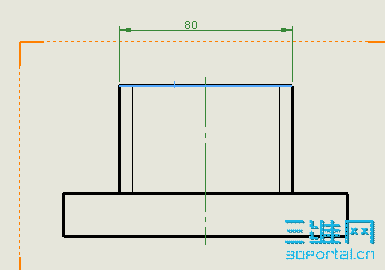

[分享] sw2010外螺纹标注φ不能消除的解决办法
发表于 2009-12-27 22:01:19 | 显示全部楼层 来自: 中国湖北武汉
谢谢楼主,终于有办法了。
发表于 2009-12-28 00:48:48 | 显示全部楼层 来自: 中国江苏南京
对喽点选两个点标注也可以去掉的,直接点两条平行线标注就去不掉
发表于 2009-12-28 00:52:03 | 显示全部楼层 来自: 中国江苏南京
其实如果点那个竖直的边标注后不用那么麻烦直接删掉直径符号就可以了。

发表于 2010-4-12 15:33:38 | 显示全部楼层 来自: 中国广东佛山
其实没有必要!6 G! Y2 A8 @3 y3 w
标注时点断面的直线,标注显示就没有直径符号,自己再加一个M就可以了
发表于 2010-4-12 15:38:05 | 显示全部楼层 来自: 中国广东佛山
附图一张,应该可以看清楚
