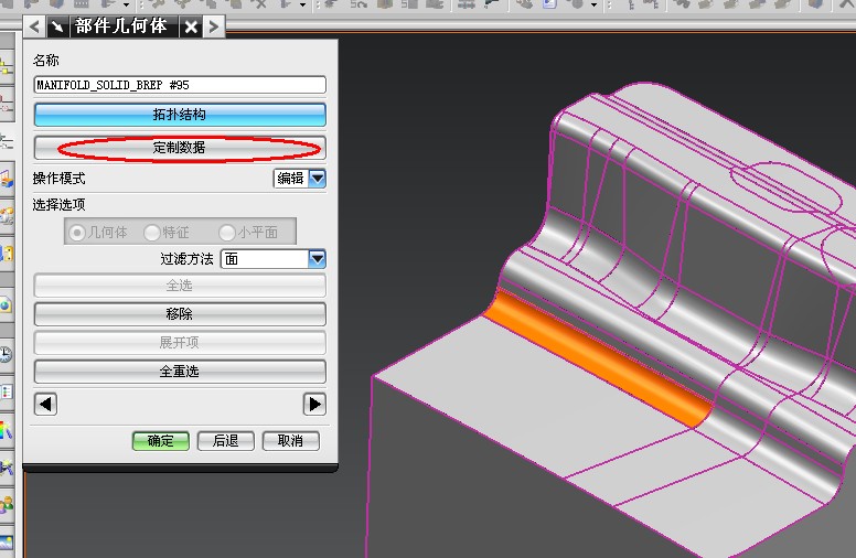

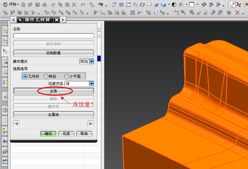

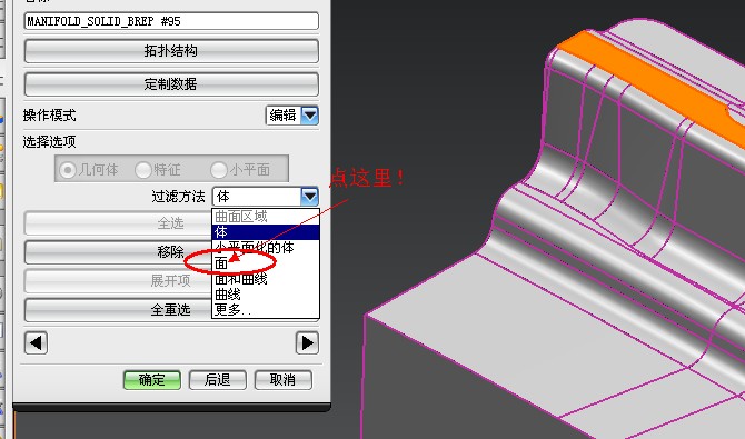

你做的是对的,就是expand item以后分别对不同的面设置stock,你得是最最正确的做法。
发表于 2009-11-24 00:06:14 | 显示全部楼层 来自: 中国上海
我已经看到bird9077的做法是正确的,也觉得既然有人作对就可以放开权限了,只是发帖超过了5000分钟,无法在编辑。所以请bird9077做一下上传录像吧。0 T# K8 Z: n* b9 I7 R0 U( d

这个帖子都惊动astrokylin老大出马了,真的很有价值,完全同意binbinao和bird9077兄的做法,只是不知cuixuanfeng兄的具体做法是怎么样的,盼指点一二。

 楼主| 发表于 2009-11-25 22:52:45 | 显示全部楼层 来自: 中国广东深圳
,,有点麻烦,,,,,,,不过是非常好的方法,,,,也可能是唯一方法 了
