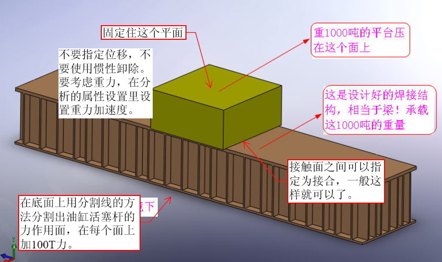

如果是静力学分析就考虑最终状态或者初始状态,忽悠下就行了。又不用Motion,那个50没用的,) h2 o, D% ]0 c% b  L, a
同意"tigerdak"的观点。

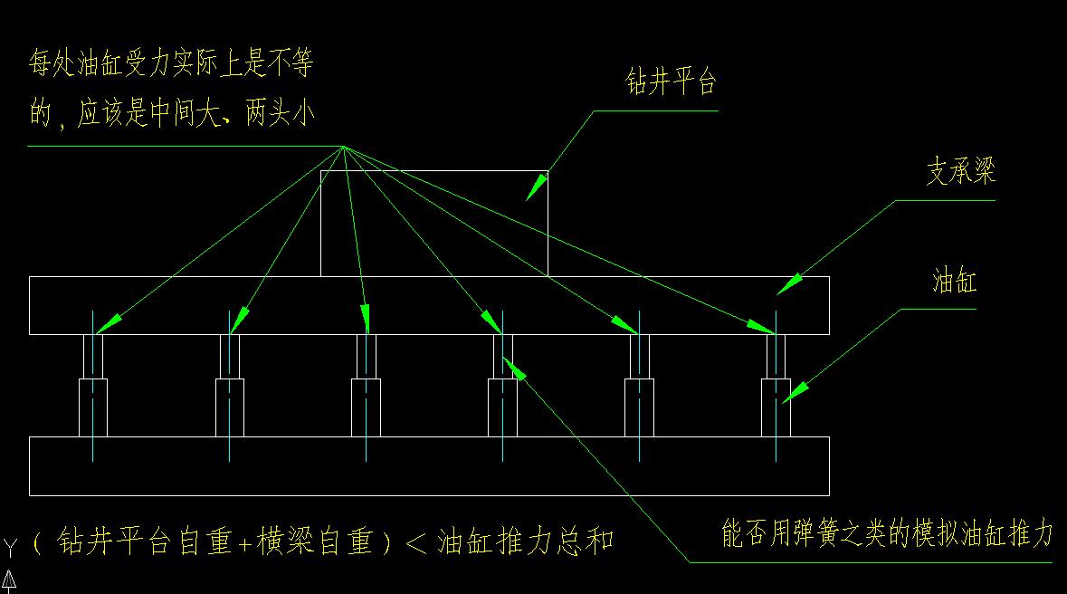

对于这个问题我又考虑了好久(因为我和我的同事也可能会遇到类似的问题),始终不得要领。按tigerdak老师的方法应该没问题,那样的结果比实际情况更安全(因为平台自重+横梁自重<油缸总推力,也就是说横梁在模型中的受力大于实际受力)。由于每个油缸所受的实际反力并不相等,应该是中间大、两头小。不知在cosmosworks里能否实现用弹簧或弹性支撑来模拟油缸,按实际情况将平台和横梁自重作为力施加在模型中?由于我学习cosmosworks的时间不长,始终做不成功,希望有做过此类分析的分享一下经验。

 楼主| 发表于 2009-11-26 14:52:03 | 显示全部楼层 来自: 中国广东汕头
回复 33# hhyjs 的帖子
我们又来探讨了,呵呵,这个问题我已经求救多方人士,有的是cosmos专家!
4 h$ X; z# Z9 _* Q! ]! b我得出这种梁的大概的分析思路,供你参考!. L6 F" E# G$ `0 T4 H  F+ e9 a
前提条件:梁底面的12个油缸是出力相等,是由液压系统保证的,所以不存在你说的“每个油缸所受的实际反力并不相等,应该是中间大、两头小”的情况!实际上是利用梁的变形来把重物的1000T的质量平均分摊在每个油缸上!!!这一点至关重要!!!12个受力面每个面都加100T的力,然后取与重物的接触面为固定约束!
, e$ \& X3 K( Y" v这相当于在12个油缸处加1200吨的总力,推动重物要动还没有动的那个瞬时梁的5 _0 Q! g: K4 M! f
受力和变形情况。注意:这种边界条件对梁的其他部位来说基本是准的,但在梁和重物接触面附近应力会不太符合实际,这是“把约束取在梁与重物的接触面上,定义固定”所致。如果我们不关心这个区域的应力,这样算就可以;如果关心的就是这个区域的应力或者说就是这个区域的应力大,那么就还要另做处理以便把接触处的应力算准。9 I: Q2 F- I; |3 M" ^7 a4 D
% T2 Q+ {/ T; T% k
[ 本帖最后由 壮志凌云! 于 2009-11-26 14:55 编辑 ]
发表于 2009-11-26 15:32:09 | 显示全部楼层 来自: 中国四川德阳
回复 34# 壮志凌云! 的帖子
呵呵!有人讨论真是好啊。
% L% J- ^$ ^* r  U6 y  {看了你上面的思路,和tigerdak老师的基本是一致的。8 J2 m" R' W6 E1 J. h' f
我之所以认为“每个油缸所受的实际反力并不相等,应该是中间大、两头小”,正是由于横梁变形造成的。如果横梁是刚体(没有变形),则理论上每个油缸的受力(不是油缸的理论推力)是相等的(=(平台自重+横梁自重)/12)。
0 p+ f* K( S' _" v% `6 ]4 N8 ]. c在横梁变形的情况下,中间的油缸应该完全用尽了理论推力,而两端的油缸应该还未达到理论推力,否则力就不平衡了。
- s9 s8 V6 r7 U. [还有计算的条件应该是静平衡下,也就是油缸把重物向上移动50mm停下来的时候。
: E/ {% o9 h% R! n也许我在上面提出的疑问已经超出了工程分析模型简化的范畴了。
发表于 2009-12-29 19:45:06 | 显示全部楼层 来自: 中国江苏无锡
原帖由 壮志凌云! 于 2009-11-26 14:52 发表 http://www.3dportal.cn/discuz/images/common/back.gif, V' g; X) \$ |0 z' G
我们又来探讨了,呵呵,这个问题我已经求救多方人士,有的是cosmos专家!& F2 ~4 ?6 U6 V) R! c. m/ s' T$ O) l/ |
3 L; L" ?8 a4 `$ k" r* t前提条件:梁底面的12个油缸是出力相等,是由液压系统保证的,所以不存在你说的“每个油缸所受 ...
! W  J8 L- r4 |: \# Y; w" ?- x只说一下液压的知识,液压系统的输出压力取决于外负载!你说的“所以不存在你说的“每个油缸所受的实际反力并不相等,应该是中间大、两头小”的情况”很有问题!如果梁+重物的重物没有12乘100t,则每个缸的输出小于100t。

我发表下我的看法,若这个分析是检验梁在受1000T的力中的变形情况,作为静态分析,我个人认为应固定底面油缸支撑的12个面,在梁上表面被分割出来的面上施加1000T的力,再添加重力等要素,这样分析看是否可取。

29# tigerdak 我认为接触面应设为无穿透,其它的比较合理。
