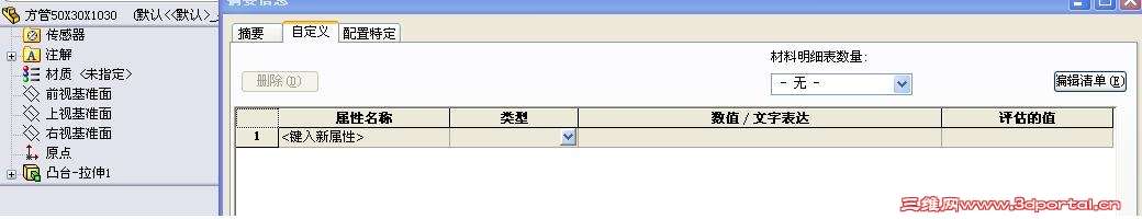

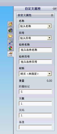

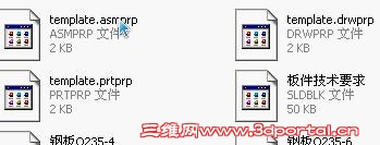

用自定义属性做一个零件模板属性的文件,再往里填下就好了。

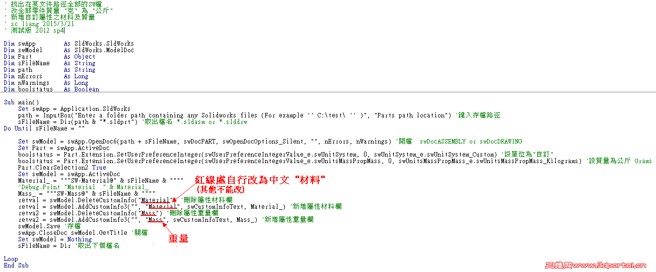

发表于 2015-3-21 10:39:32 | 显示全部楼层 来自: 中国浙江嘉兴
jinqin11 发表于 2015-3-20 20:45 static/image/common/back.gif# E/ y' F+ |2 \& t. ~' I
恩,我的装配图要调用零件的重量。
: y# k0 M! |+ k; I) d* _( m7 E+ b材料可以在装配体里全选,编辑材料,一次可以完成
4 F. v+ A4 }; i
把之前的批量零件圖在自訂表單屬性填入材料和重量並把單位公克更新為公斤, U* c- d1 Z. Y& Z
  ?" Q7 a8 X# J1 {) @ 0321.png ; O4 f% |0 |# i5 q
( h2 X1 T/ `5 ^1 f& k Macro.rar (9.93 KB, 下载次数: 13)
发表于 2015-3-21 12:00:20 | 显示全部楼层 来自: 中国安徽蚌埠
ryouss 发表于 2015-3-21 10:39 static/image/common/back.gif0 c- d/ y7 L; ~- _, w( e
! Q' n$ n% m! m) }& Z( N% ]太感谢你了

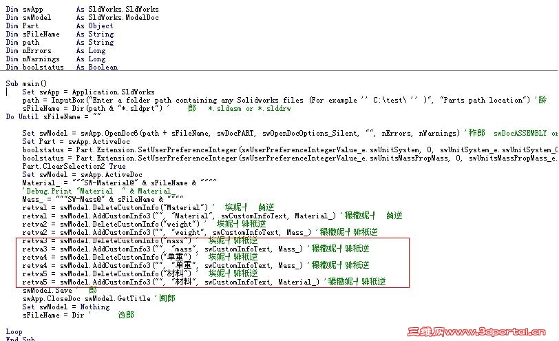

发表于 2015-3-24 09:52:40 | 显示全部楼层 来自: 中国安徽蚌埠
修改梁大的草本,新增了3个属性。看起来我也不笨,虽然不知道上面英文是什么意思。
- z: z9 v+ C- [3 \& @) S% ]  R" r
批量新增属性.rar
9.02 KB, 下载次数: 6

打开旧零件,在自定义属性栏选新零件属性模板就好了.就不知如何批量修改
