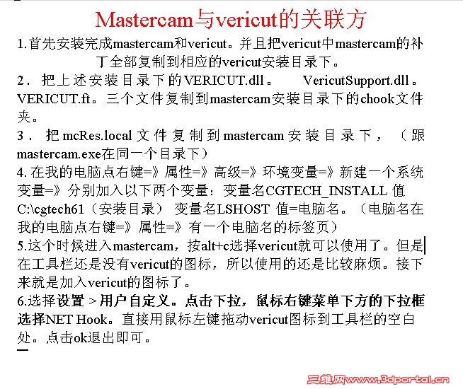

[分享] MastercamX4与vericut7.0的关联方法详细设置
