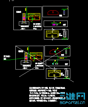

 楼主| 发表于 2009-12-8 21:47:35 | 显示全部楼层 来自: 中国浙江台州
再描述的清楚点。附DWG。! H! D- A, k2 k9 g$ t" }& v4 n" p
. I+ E4 D7 d6 X1 H/ x1 H: P

不知腰型孔从何而来?位移从何而来?莫非楼主的意思只是旋转而已,而非位移?这个问题说不清讨论就没什么意思了!

发表于 2009-12-12 10:57:44 | 显示全部楼层 来自: 中国江苏常州
看了你的附图,了解了腰形孔。我不懂塑料件成型工艺,一端腰形孔如果能够直接成型出一小段凹槽或凸缘就好了,相应销子一端加工凸缘或凹槽,注意圆角。装配时打入销子,利用塑料的弹性变形,卡入就自定位了。

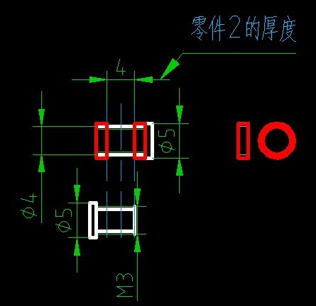

 楼主| 发表于 2009-12-13 10:46:59 | 显示全部楼层 来自: 中国浙江台州
原帖由 sunchunfenghmkj 于 2009-12-12 11:21 发表 http://www.3dportal.cn/discuz/images/common/back.gif; ]+ y& V6 D+ A2 c
考虑改变销轴的结构吧
! F+ E- |, T" g
6 g9 f# y, S+ \# N: @" f3 `( G恩,现在改了。
: z' `! F# c. p9 O: }6 `, I$ ]分成3个零件了。

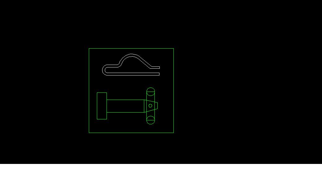

发表于 2010-1-28 19:23:32 | 显示全部楼层 来自: 中国广东汕头
防止销脱落上面各位提到的方法,我认为都行。
+ p; P. K( ^# m! e' w- d本人提供两种以前常用的方法,附图是其中小直径销的示意图。: c7 R; A& D: \. |9 R# ]
另外一种较复杂,是个装配件,我就画个示意图,我相信大家能明白具体细节。
发表于 2010-1-28 19:25:14 | 显示全部楼层 来自: 中国广东汕头
上面的示意图是个卡簧,下面的是锁栓
