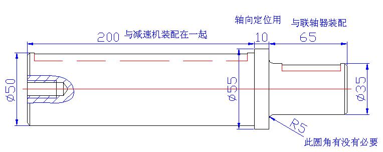

[求助] 轴肩的长度有限制吗?

没有严格的标准来限制轴间的长度,通常是根据它所起到的作用来定的。
 楼主| 发表于 2010-1-18 21:07:45 | 显示全部楼层 来自: 中国辽宁鞍山
谢谢大家的建议,根据大家建议,我把图画出来,大家瞅瞅,看看有什么不合理的地方,另外图中的圆角有没有必要?
