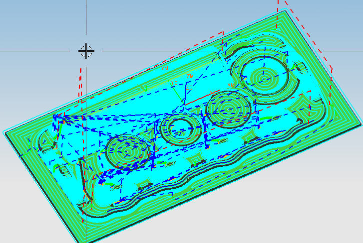

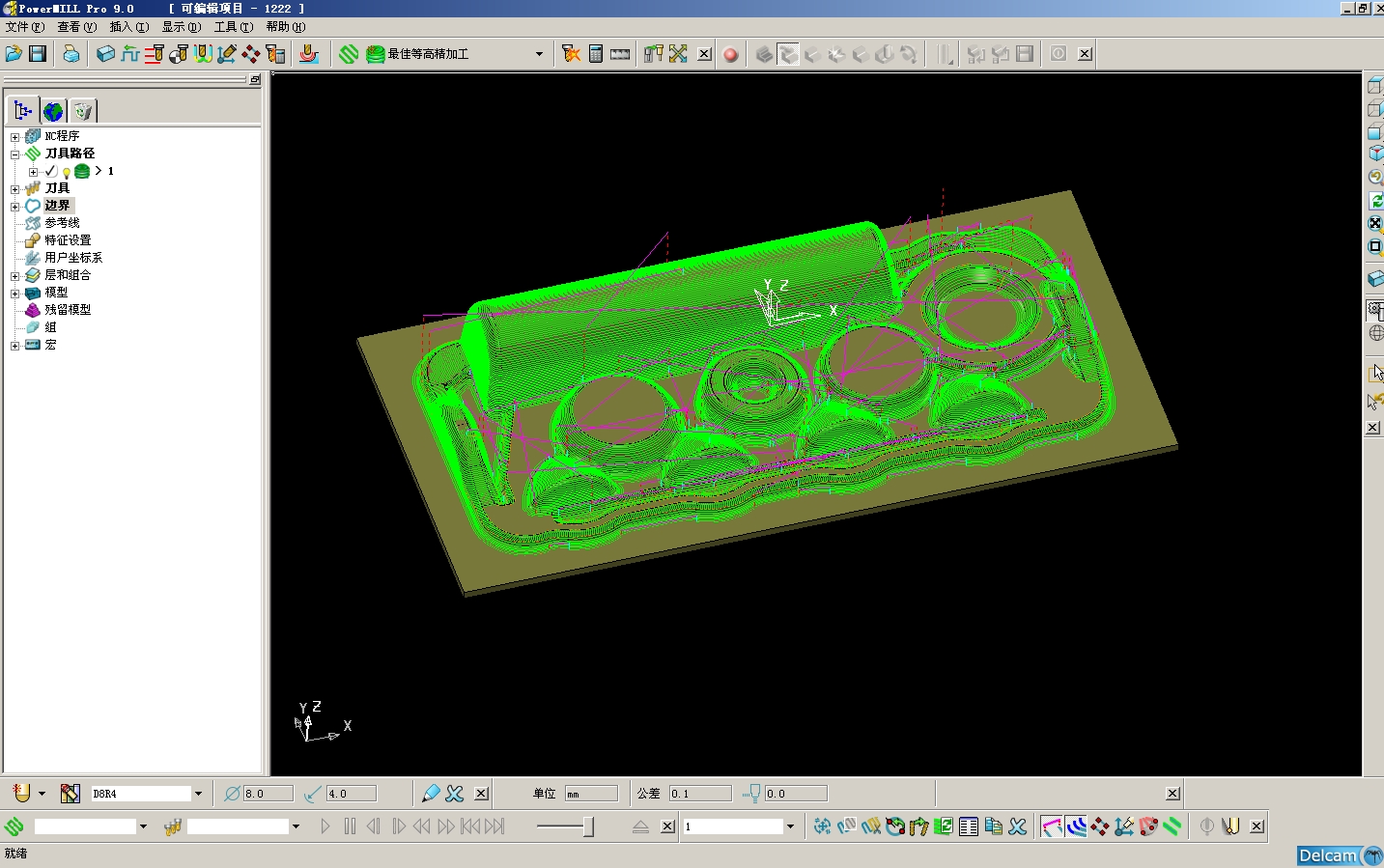

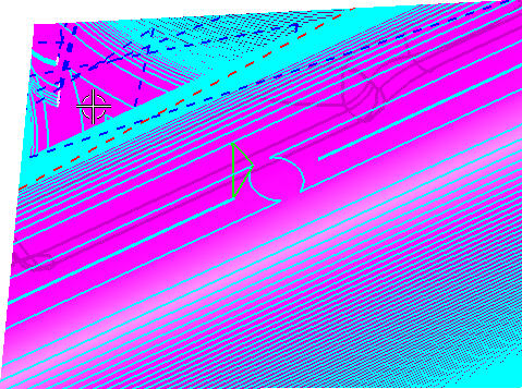

下了楼主PM的刀路,个人觉得没有一点技术含量,只是用了一下PM的功能,刀路不能在机床上加工就不是好刀路. 6# binbinao
发表于 2010-1-9 22:30:56 | 显示全部楼层 来自: 中国广东深圳
有空我用7试试。先下文档
发表于 2010-1-9 23:00:40 | 显示全部楼层 来自: 中国上海
30# 风流少爷 9 h1 C) J; G. x3 d& Y
: ~0 C: q0 K# `' y
这个,我本来就没说我做的PM有什么技术含量啊,我只是告诉楼主PM做这个非常容易。而且要知道一个软件好的地方就在于它的default设置就能生成很好的刀轨,如果调整了一堆参数才有好的刀轨,那是这个软件的失败~~~

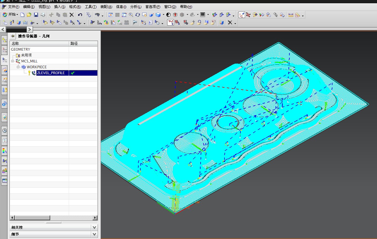

本帖最后由 cuixuanfeng 于 2010-1-10 01:02 编辑 1 V. l: J7 J- S  r9 t4 r8 R' h
& m6 l0 |) K4 R3 |2 G
楼主
2 ?* o7 G& Z" O+ @7 Z, @* Q个人觉得在这个程序的加工上, Z: k# S: O, T* T2 u/ e: @
ZLEVEL_PROFILE是最合适不过的了
- g" T& J0 y7 {+ `8 a6 T6 v- l/ y你也不要在精益求精了( V6 [" v$ z* @% A+ p
* z3 R' N4 f) c& ]  s' HZLEVEL_PROFILE仅在水平区域环切,而在有角度的任何地方等高层切,效率高且简单$ L9 s* ?7 M8 a
水平区域可以指定较大步距,而在等高层切时开启优化层,效果不错
% c" N! A9 I! E2 B- X1 {2 T- K( r2 D" |+ E3 e
UG不像CimatronE、Pro/NC等那些软件,可以给定角度把陡峭与非陡峭区分开来一并加工
  d# ]! t8 s& w9 g* G0 S5 z因为UG是分开加工的,这一点我觉得它做的不如CAMWorks好,它可以指定好几个角度,把加工区域分开
. X, ~, K% L! c# y+ x: W  Z% u+ O' E+ M( B6 S
我还是给你看看ZLEVEL_PROFILE的程序了
- N2 x- \% ^, c. n/ e
5 x, m7 q( B; e- x, {传说中的高手终于出现!! G$ p. `) S' l" ~% e8 z
ZLEVEL_PROFILE 的太完美无暇!
) ^1 H# G8 I, G  f' {' D# Y这么大区域 一个程式 ,抬刀如此之少!佩服啊!7 ]0 s6 U7 f' N  S3 U
个人非常欣赏这个UG等高!
; P- m2 @0 X4 B5 |$ `1 A
( q1 Y3 x, ~* r1 M' I6 v( R( L! ^4.0的ZLEVEL_PROFILE好象做不到图片中的这么好
otnt + 2 技术讨论
发表于 2010-1-24 14:02:19 | 显示全部楼层 来自: 中国广东深圳
33# cuixuanfeng
0 y( Z7 K' f+ T0 R1 [1 ]光好看有什么用,可以上机床吗?同一把刀光侧面和底面的转速和进给能一样吗?
