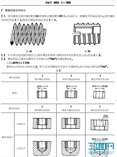

[求助] 看图纸不明白意思~~
发表于 2010-1-31 13:57:35 | 显示全部楼层 来自: 中国广东汕头
一个螺孔,m10 ins ins啥意思 / e9 ]9 Y) [# |7 U( v8 Q
$ f7 j1 @! Y! q( |& m7 k% Q
还在讨论内螺纹还是外螺纹?
/ G1 G' i( P2 w& T* P' v估计是翻译的国外图纸,M10的英制刀具加工

看到楼上有些回答,真是误导别人,! {7 a  A% M8 ?6 P5 P% r
看次楼主的图,“INS”绝对不是英制的意思,若是英制,那螺纹不会用M10来表示;1 Z- |, U, K3 {
另外两个符号分别表示螺纹孔深16mm,螺纹有效长12mm。' X  G. h1 i8 Y% o! V% {" f
至于“INS”应该表示是内螺纹的意思。  k; Z/ n4 u' c

发表于 2010-3-29 12:56:02 | 显示全部楼层 来自: 中国湖南长沙
个人同意INS是内螺纹的意思
发表于 2010-3-29 14:29:47 | 显示全部楼层 来自: 中国辽宁丹东
新的技术制图标准,螺纹深12mm,底孔深16mm。

发表于 2010-3-29 17:45:11 | 显示全部楼层 来自: 中国辽宁沈阳
此为标准的螺套标注方法:
) Y3 D8 |: j( k- A, k0 o& O国标规定螺套的标记通常由螺纹代号和螺套缩写“ISN”(指螺套)组成。" N, k; c) f# A' k2 H: A- J
“M10 ISN”表示的含义即为“螺纹为M10的螺套”。依据如下图:

发表于 2010-3-29 22:39:16 | 显示全部楼层 来自: 中国江苏常州
奇怪,讨论到32楼,有标准贴图,有逻辑分析, 正确的解答已水落石出,为什么楼上还会有错误的说法出来。技术人员要学会分析思考啊。
