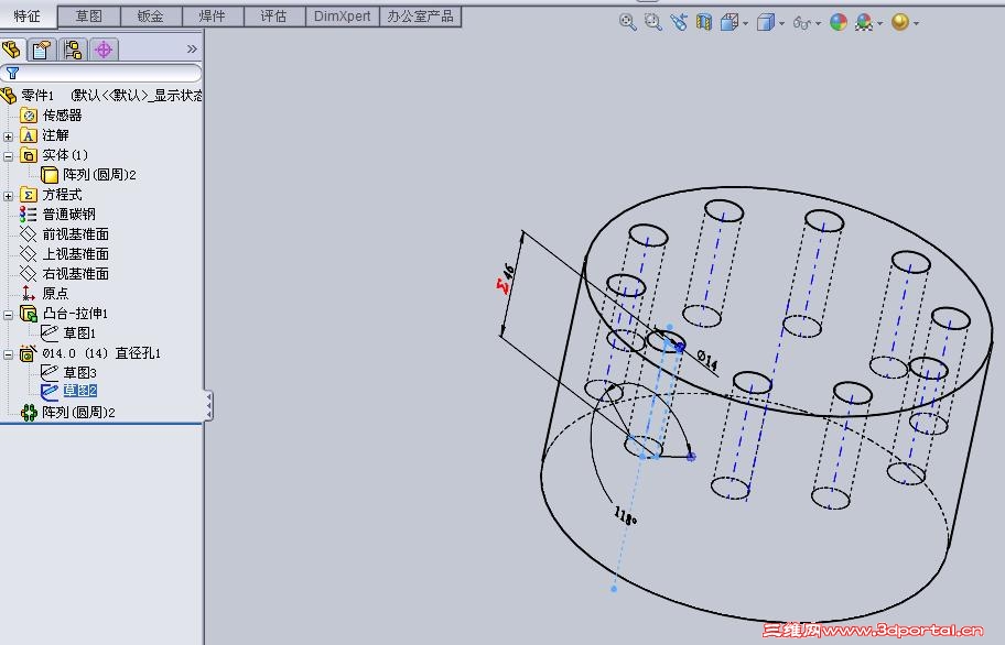

[会员需求] 转sun20042165朋友的问题:孔特征变深度阵列
发表于 2010-1-11 19:27:57 | 显示全部楼层 来自: 中国广东珠海
好题目。6 m. b  s$ ~- ^- s/ M$ O0 |* S/ r
/ N2 j( Q  s2 o9 I 123.JPG

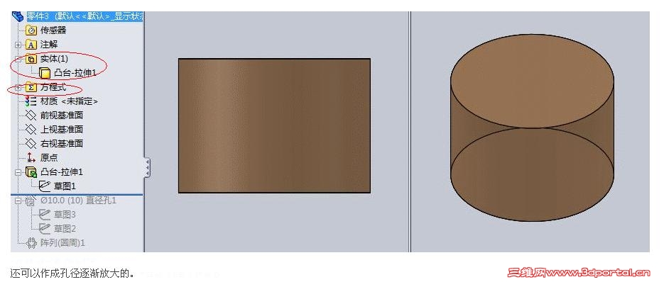

1、随形阵列无疑要被使用;
0 a) F2 B. ?0 @2 T3 l2、角度与长度的转化,方法有许多,有 一种叫做线弧相通,来自闷人;; Y* p7 F6 `8 Q
3、草图间图元的引用。! E7 a" o3 P7 b$ P
4.。。。。

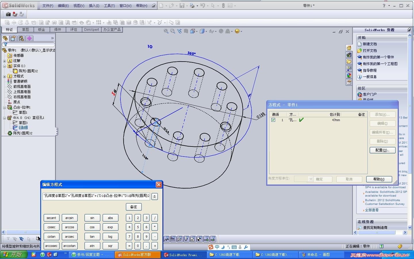

未命名.JPG 没看见有教程,但我猜想是图中画出的2点问题?关键是方程式和实体吧!
发表于 2012-8-27 09:37:24 | 显示全部楼层 来自: 中国浙江金华
就差方程式了,我设了孔深度=孔深度+阵列数,结果深度还是一样的,(按重建模型就深度一直同时增加)$ w6 E6 O3 H7 c6 p7 k# [* v- z
