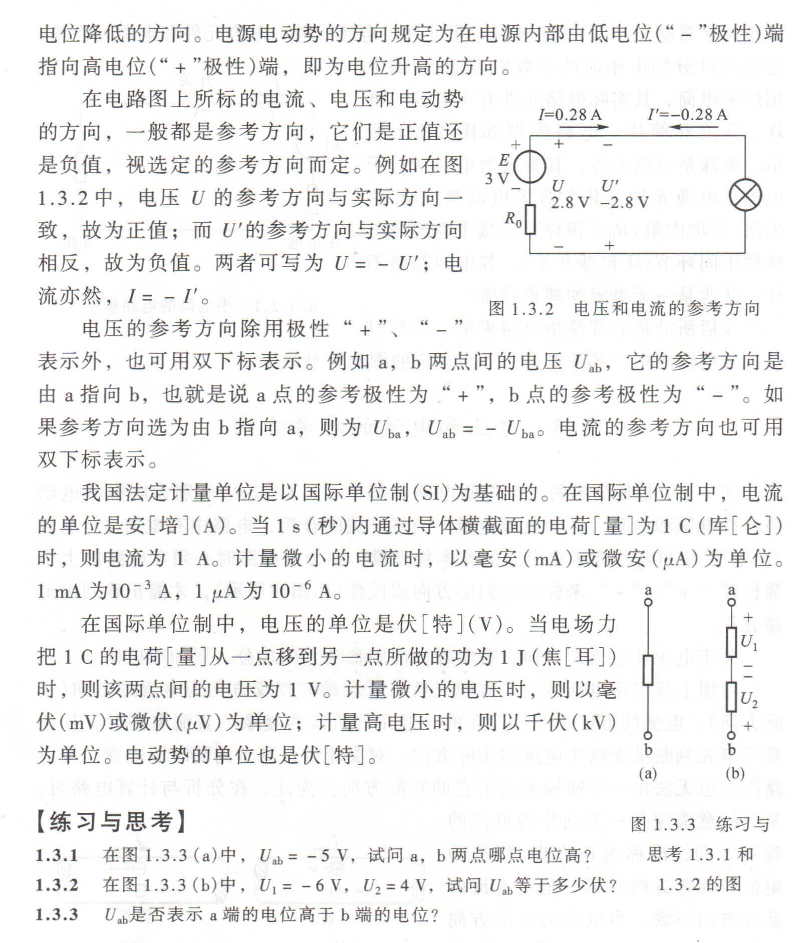

 楼主| 发表于 2010-1-10 22:24:15 | 显示全部楼层 来自: 中国河北衡水

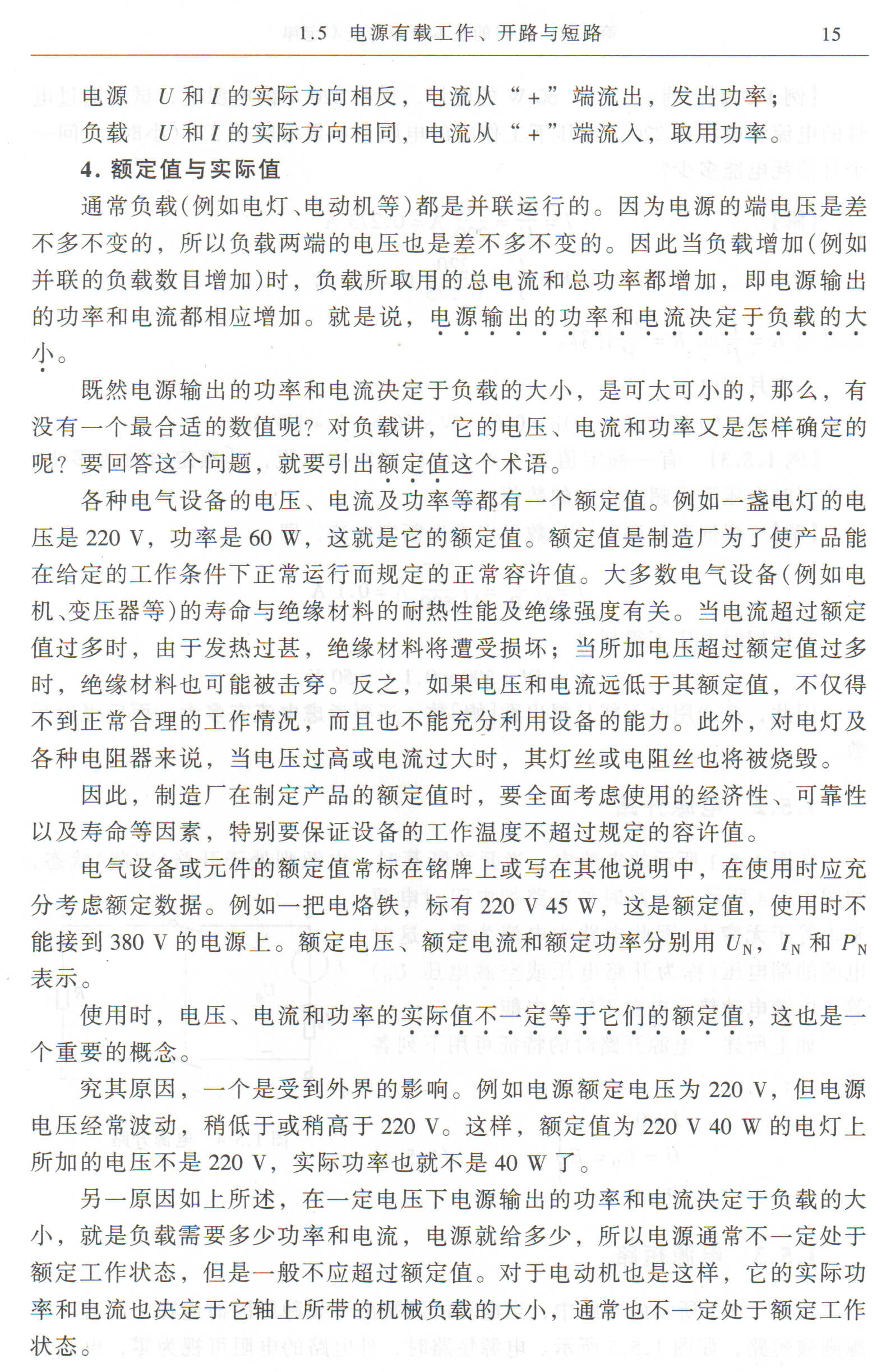

 楼主| 发表于 2010-1-11 18:46:18 | 显示全部楼层 来自: 中国河北衡水
3_000-2.jpg " d3 P" E3 Y- ~/ X0 M8 @+ ?  b

7 A) H4 W; Q' f' J5 z1 d2 \. J; G / Y7 R8 F% B  K
1、习惯上规定正电荷运动的方向或负电荷运动的相反方向为电流的方向(实 际方向)。
% a+ z' {4 x6 x! f 9 W; C  p* N" q' k- Z7 r8 u3 Q4 g
2、在分析与计算电路时, 常可任意选定某一方向作为电流的 参考方向,或称为正方向。
, v! D0 L  u5 r' R  h  l& F
1 o+ k+ u& B- j% d$ [3、当电流的实际方向 与其参考方向一致时,则电流为正 值;反之,当电流的 实际方向与其参考方向相反时,则电流为负值。# e& n& _! |" E9 K1 K7 |; A
! o; B  `, {' x' U7 {4、电压和电动势都是标量, C6 T4 [( t( B8 A, X( G. F+ n4 h
! h2 o, S* o7 c! M: o
5、电压的方向规定为由高电位(" + "极性)端指向低电位(" - "极性)端,即为电位降低的方向. q! R# K! s1 [5 _/ Q9 e9 ^/ V& S
2 ^% X2 X; m, g/ Y6、电源电动势的方向规定为在电源内部由低电位(" - "极性)端 指向高电位(" + "极性)端,即为电位升高的方向; E9 ^& w4 |; ]) M7 n
" T8 T# c/ ~* V8 X, i; L7、在电路图上所标的电流、电压和电动势 的方向,一般都是参考方向,它们是正值还是负值,视选定的参考方向而定。
. ]. _1 |7 J+ J3 d( B; m4 u) f* N" H' H- W" Q. R6 s/ L
: b' q7 U9 K0 [; G5 r& S 9 ]; }6 M- e3 k5 {* q) |+ a
后面,我们在标识和分析电路图时,经常会贯穿这些东西。尤其是通过分析衍化矢量图(相量图 )时,尤为重要!

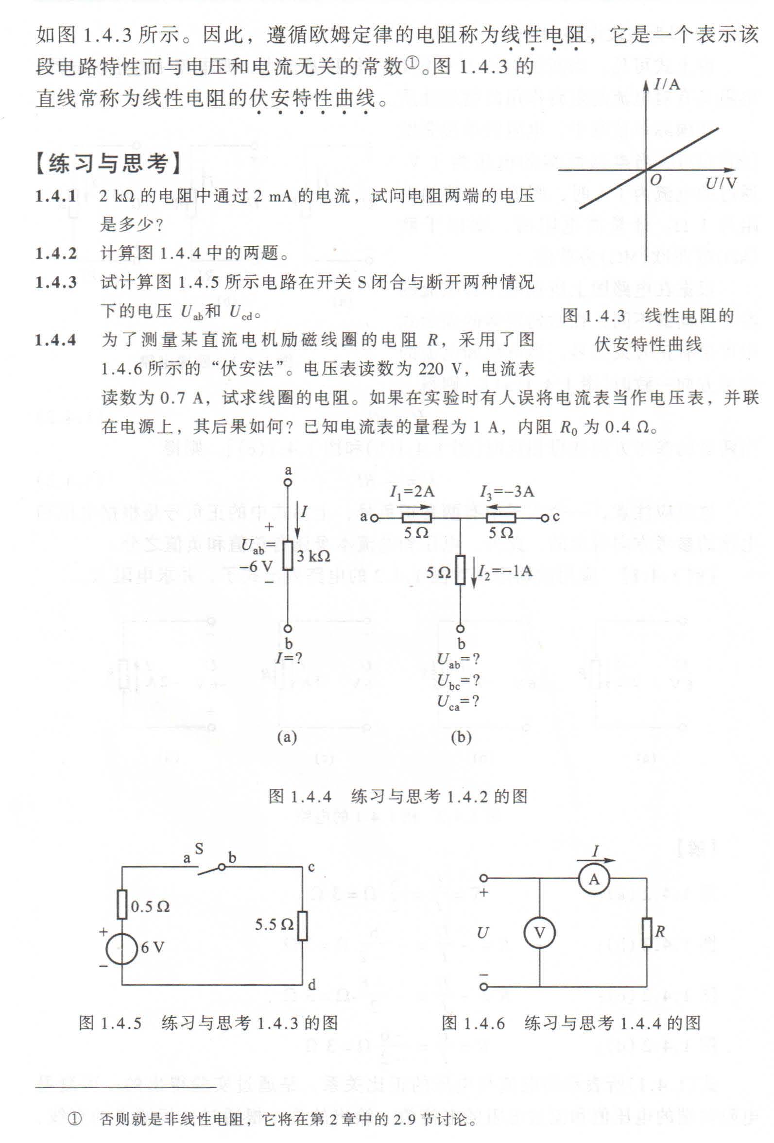

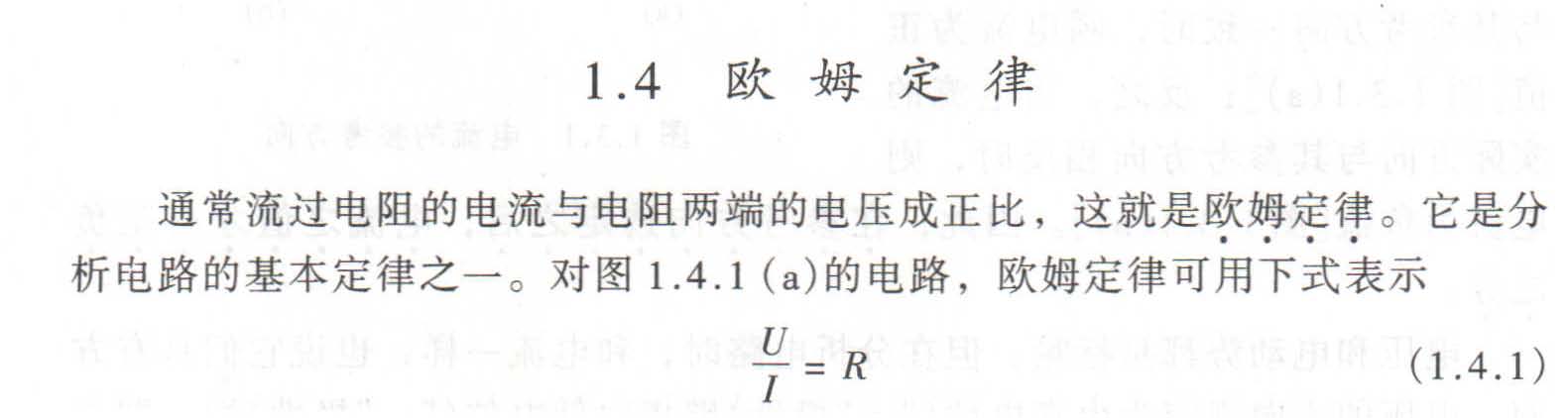

 楼主| 发表于 2010-1-13 04:55:21 | 显示全部楼层 来自: 中国河北衡水
4_000-2.jpg 3 }, _1 S4 F! I. \: o' ^' J
5_000-1.jpg , Y8 Q3 X# `" T# w( G
 楼主| 发表于 2010-1-13 05:15:18 | 显示全部楼层 来自: 中国河北衡水
本帖最后由 郝工在线 于 2010-1-14 07:20 编辑 ) w& V4 [- V9 Y6 l# B
+ @, s! H; u5 ^/ C2 j' Z" G. ?+ D
学习方法、研究方法的灵活性和学习态度、研究态度的严肃性相结合,是搞好学习与进修的思想基础。9 {0 Z2 }3 u# L$ {4 }4 z3 z. x( u
********************9 Y/ k5 O8 g+ a! c4 l
任何一门学科的构成,其系统性、科学性、继承性,都必须从宏观上加以把握。基本的知识点,更是需要严格而深入地认识与理解。: H8 V/ C* E) n/ F3 H1 R9 E- q0 w
% F- ]* ^6 V4 c' S0 w  \% i5 U咬文嚼字,既是一种学习态度。在学习的过程中,要学会不放过教材中任何一个细节。通俗地讲,只要是书本上印出的东西,都是有用的。
. ~  Y4 q+ Q, ]* w( e6 X8 ]# `* G- m* e& o$ Q! n# ~4 n7 ?
怀疑一切,又是一种学习态度。对于任何一门知识体系,都是在不断地发展、充实、完善的过程中逐步形成的。况且,受各种因素的影响,教材的编辑、印刷或许存在这样或那样的问题,讲师的讲解或许出现误解或口误。因此,我们不能养成被动学习的习惯。学会怀疑,是一种积极的学习态度。怀疑,从某种程度上来讲,发掘了很多科学的未知,推动了科学技术的发展。
% f6 r: b+ l7 v6 D/ c# d: i3 C; S8 o
************************, u8 N5 r2 q! e( S7 N% A
从这一节课已经明确地看出,很好地继承前期课程的知识,对于学好本课程有多么重要!% x# |3 Q. }# ?' S  X- D) Z8 @: `+ ~; ?
: x& I8 i8 Q; F  b) b; h建议:假如你对于诸如物理学等课程掌握的不是很扎实的话,还是补一补为好。
. l, s) O3 }: Y 7 @, x# [" f$ j5 ^
*************************************3 l6 g; ~1 r! i* t- A2 p1 n
* n0 D& {4 }# ]+ @本节课的内容比较容易理解,是在基本物理课程的基础之上延展的。! s6 D8 f7 L% m# T2 Y3 w0 i
, v; V+ F: D9 s在这节课里,我们需要注意的是:
7 J' \/ ]% {" J, B) w1 |0 C# e2 b/ n2 K1 T5 B3 O5 `# v5 j0 K
1、“通常”二字——指的是  一般  。相对之下,言外之意就是还有特殊情况。那么,特殊情况指的是什么呢?[此处就是我所强调的咬文嚼字]
# s( |9 d' j/ g# B" c9 ^# `1 {1 e; Y- J  @3 y
2、线性电阻的概念$ C# g0 E! l, R$ e0 \" ]
5 H0 ]4 X; x' x
* 3、非线性电阻

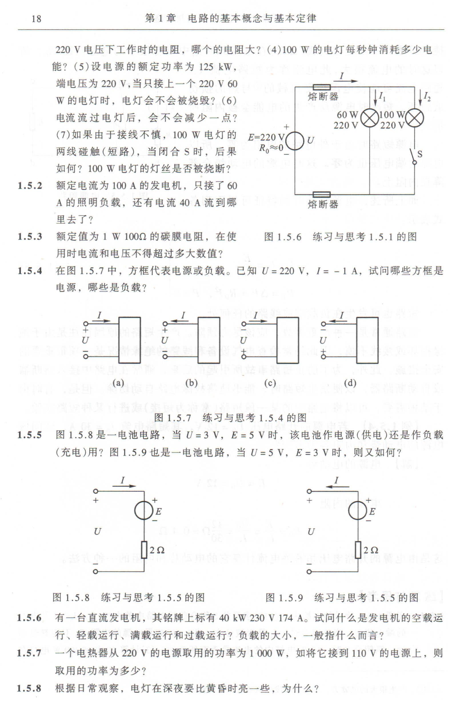

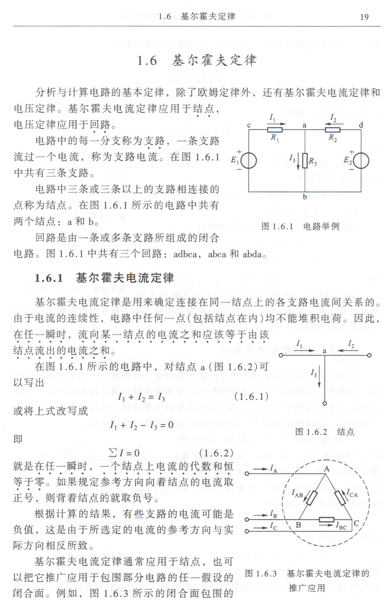

 楼主| 发表于 2010-1-14 07:27:47 | 显示全部楼层 来自: 中国河北衡水
7_000.jpg 6 w# @$ z+ U8 X1 u9 _: W/ U
 楼主| 发表于 2010-1-14 07:28:58 | 显示全部楼层 来自: 中国河北衡水
9_000.jpg 1 P7 w" b& s' L
 楼主| 发表于 2010-1-14 07:29:56 | 显示全部楼层 来自: 中国河北衡水
 楼主| 发表于 2010-1-14 07:30:56 | 显示全部楼层 来自: 中国河北衡水
- \& O) a+ v6 Z( p
+ `4 @+ L, [) N/ b! c3 N7 j电源有载工作状态属于电路的正常状态,其特征是电路中产生了电源可以承受的工作电流,而且电流通过负载时,正常的负载输出功率。+ l: o! A1 W  p
% X: Z+ L& ~7 e
电源在电路处于开路状态时,电路中没有电流。因为产生电流的必要条件是电路处于闭合状态。此时电路处于闲置状态,电源和负载均不工作。
  S/ o$ e0 e% R4 w/ ~7 m; [, o! h8 C- s( d% \8 B, n) d3 m
而在电路处于短路状态时,电源的负载因素仅仅剩下电源内阻或和导线线路电阻,将会产生极大的电源不足以承受的电流,此时的电流称为短路电流。而短路电流的极大效应将会使各种电源设备遭受毁灭性的破环。; P1 v* S4 {5 e6 D2 ~, A) G
! I8 N' Y) v8 H4 e' l且这三种不同状态下,有关电路的一些物理量也将存在很大的差异。
0 O+ ?' E) x! q/ W, S******************) F' B0 R  w/ k9 Q" I! B+ u
. _6 z2 x' g- o+ s  x- m
研究直流电路问题,离不开欧姆定律。到目前为止,欧姆定律可以阐述为两种形式,一是部分电路的欧姆定律,一是全电路欧姆定律。' @7 C0 P$ b6 l- w
% c1 K1 m8 C5 |2 `& n/ S+ f1 P
前者不涉及电源本身的因素对电路的影响。
+ b5 I$ D- r4 n* I
% H( ~7 R* p# j$ b: p后者需要综合考虑电源本身的因素对电路的综合影响。0 h4 s! G& z3 F3 S% k
*****************. K/ N' g' @" K, R# L' R; Q) k
' ]2 ~2 J' j! J) r, f/ b# G/ Y, A
通过学习,我们可以明白一点,真正对电路起绝对影响的因素是电路系统的电阻(目前的说法)。
5 X, ~) ^- L5 p! f% V6 ] ) ]+ D+ v0 M0 [
电阻属于电路的物质基础范畴。在其他课程中,有从宏观到微观的理论阐述。0 E# D- f5 ^8 @6 i' _" I& t
7 A( {* _0 u! x5 F在直流电路中,电阻有三部分组成:负载电阻、电源内电阻、导线电阻。- V: s9 |; ~9 Q$ R
