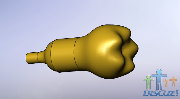

 楼主| 发表于 2010-1-15 15:19:47 | 显示全部楼层 来自: 中国广东广州
是的,按您的提示做了。可以了。9 ]( J; t' |2 G2 n
      还真谢谢您,一直在指导。
 楼主| 发表于 2010-1-15 15:26:18 | 显示全部楼层 来自: 中国广东广州
有点不美观,哈哈
发表于 2010-1-15 15:34:14 | 显示全部楼层 来自: 中国河北廊坊
懂的要点以后,再做美观点,再做一个美观的发上来,提前祝贺你。
 楼主| 发表于 2010-1-15 15:40:41 | 显示全部楼层 来自: 中国广东广州
谢谢您。+ C6 k+ m: k8 z: i- f: i. S
    好的画就就传上来。- V" j+ P% `4 I9 [1 G7 L7 G( G
我还刚学,得发点时间。
发表于 2010-1-15 19:27:03 | 显示全部楼层 来自: 中国湖北武汉
看了一下楼主最后发上来的图,正如楼上说的去掉路径穿透点、縮小路径园、整理一下瓶身下部直径、去掉瓶口草图水平线。。。然后用曲面扫描就行了!
发表于 2013-8-2 11:08:18 | 显示全部楼层 来自: 中国江苏南通
路径和轮廓线穿透,导致Sweep 失败
