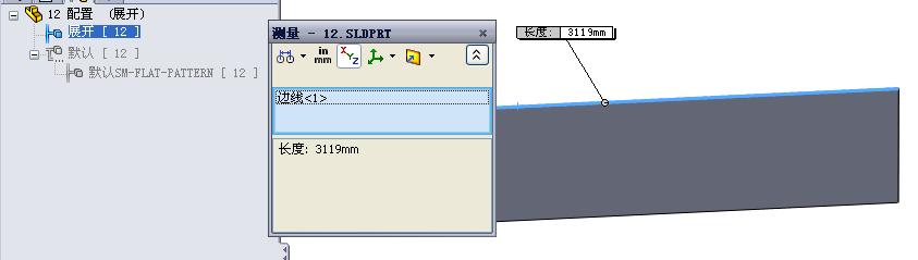

楼主提供的模型,共有两个有外部参考的配置,分别为“默认[ 12 ] ”和“默认SM-FLAT-PATTERN[ 12 ] ”9 F# c) o7 _* B: m
4 b6 S' a/ C( D/ l" _) c# g' P  x
激活“默认[ 12 ] ”配置,是板金的原始状态,长度为3119,直接解除压缩特征树中的“平板型式1”来展开此件,长度依然是3119。
: i; \$ g: J, k7 Q激活“默认SM-FLAT-PATTERN[ 12 ] ”配置,是一个板金的展开状态,长度为3129,直接压缩特征树中的“平板型式1”后,长度依然是3129。0 x2 b- b5 ?6 G" z
# I3 e' Z6 A- B9 x0 V
可见,楼主以为这两种配置是同一个零件的原样和展开状态,因此得到所谓“BUG ”的结论。但是,我觉得由于楼主的模型是有外部参考的,在做两种配置的过程中可能无意间外部参考有了变化,因此配置2不一定真正是配置1的展开。, q) B# U' w  J4 X7 e7 ~
( C# W! ~1 @" S8 O* \' i, V. a$ c
为了证明这一点,我特地在配置1的基础上直接加了一个展开的配置,结果其长度是完全正确的。(见下图)9 y! t3 P# k2 [4 B" O

零件4的基体法兰的成形条件是成形到零件3外表面,事后又修改了零件3的 位置,这零件4的长度岂能不变?

不管是不是bug,28楼的看法值得深思。' @" G7 I6 h9 U1 u' _( @9 O% L
画图时有许多细节不是很注意就爱出现细小的差异。7 V, v1 F' u) G4 _7 z! j
钣金边线法兰拉到外沿和内沿用肉眼一般看不出来,只有测量才知道有问题,展开后就有差异了。因为一般情况下板厚和板的长度比是非常小的。

LZ 尺寸的偏差应该与你的外部参考有关吧~   还有就是我把你零件里默认配置下的派生配置删除后 工程图就没有出问题了~
