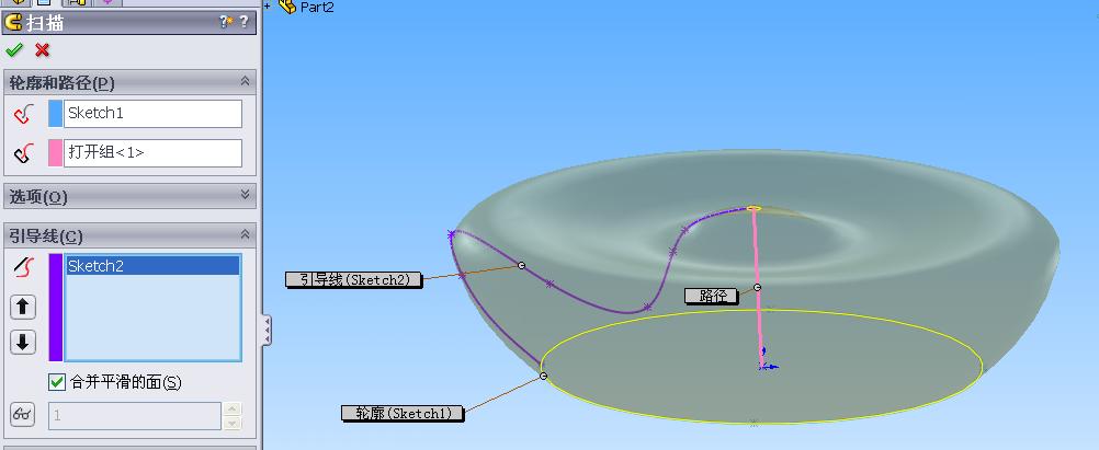

7 D. v) |' q4 i3 f- d/ p9 m那个原图太不忠实原作...遂放弃修改, 抱歉了. & N9 _  q- G" M# y" v
不过我可以给你一个例子看, 为什么怀疑草图在演变过程中产生了自相交的情形. 由于我用的是样条曲线, 因此变起来会比较剧烈.( p1 U  o% `1 [  a
! X/ a7 l$ F8 \& Q" |6 h
这个是底面椭圆短轴半径为110时的情形, 此时出现了切向反转(样条和底面是相切的). 如果继续调大会出现更大的利口并可能导致提示自相交.5 U: W; t" u- w/ d# q- q
5 K, [8 `" A; z2 {* c" Z3 e" \" X$ W8 I; l" c0 ^
5 t" {6 f: p6 D& [3 Y
下图是椭圆短轴半径为90时的情形, 底面就可爱一点了.. p$ G. _9 [! F; s" E! {
无反口.jpg 2 L& S( m3 r+ F* y+ N: n& {

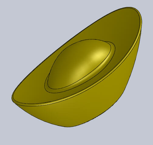

25# gld123 . F+ G+ m! @9 M$ I* U. u
; h- k3 C. x3 j  M. K7 ~我画得不像,但是方法就是这样的,
chenjun520601 + 2 积极参与

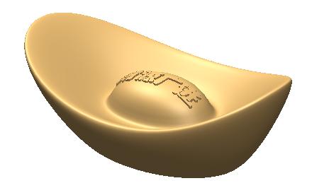

 楼主| 发表于 2010-1-26 16:16:07 | 显示全部楼层 来自: 中国河北廊坊
Snap1.jpg 32# mgf123 0 p. p3 ?& T7 U# n# A9 m$ ^
我已经会画,在29楼已经说明了,想改以解决,因为时间长了不让改了。谢谢你。
" q8 Y  L$ J2 s. i, V% C( h7 V3 G附上我的作品
