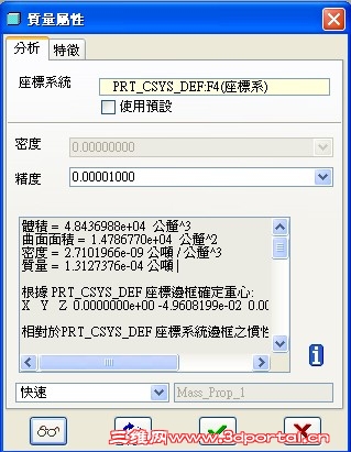

发表于 2010-9-10 09:27:06 | 显示全部楼层 来自: 中国台湾
本帖最后由 joey213213 于 2010-9-10 09:33 编辑 ! L+ Z# M( `6 K" r0 l4 _4 H
0 @3 Q! N  m& n! {3 D看了一下,大家好像在各說各話。, F' k7 ~! A. y' k2 q( z5 ]7 \* ]  D
& j: q2 i. p8 f' T- L
材料設定─) @" H6 i( W* _5 V1 |
編輯─設定─材料
; W9 t3 @4 |: [) N: M4 X: ^( Z; `. g( b
質量單位─(請看圖)
: e( M) z6 ]3 P9 A( b- r' p& J1.3127376 E-2公噸   =    13127.376g- n- Q( ?5 L+ f# l0 h# A
1.3127376 E-3公頓   =    1312.7376g
% C+ p3 k! R' m4 n% K1.3127376 E-4公噸   =    131.27376g
  q& L- z) N. W( R* l2 |1.3127376 E-5公噸   =    13.127376g
# U; m& H! x0 I) x& e# C% u! P1.3127376 E-6公噸   =    1.3127376g
