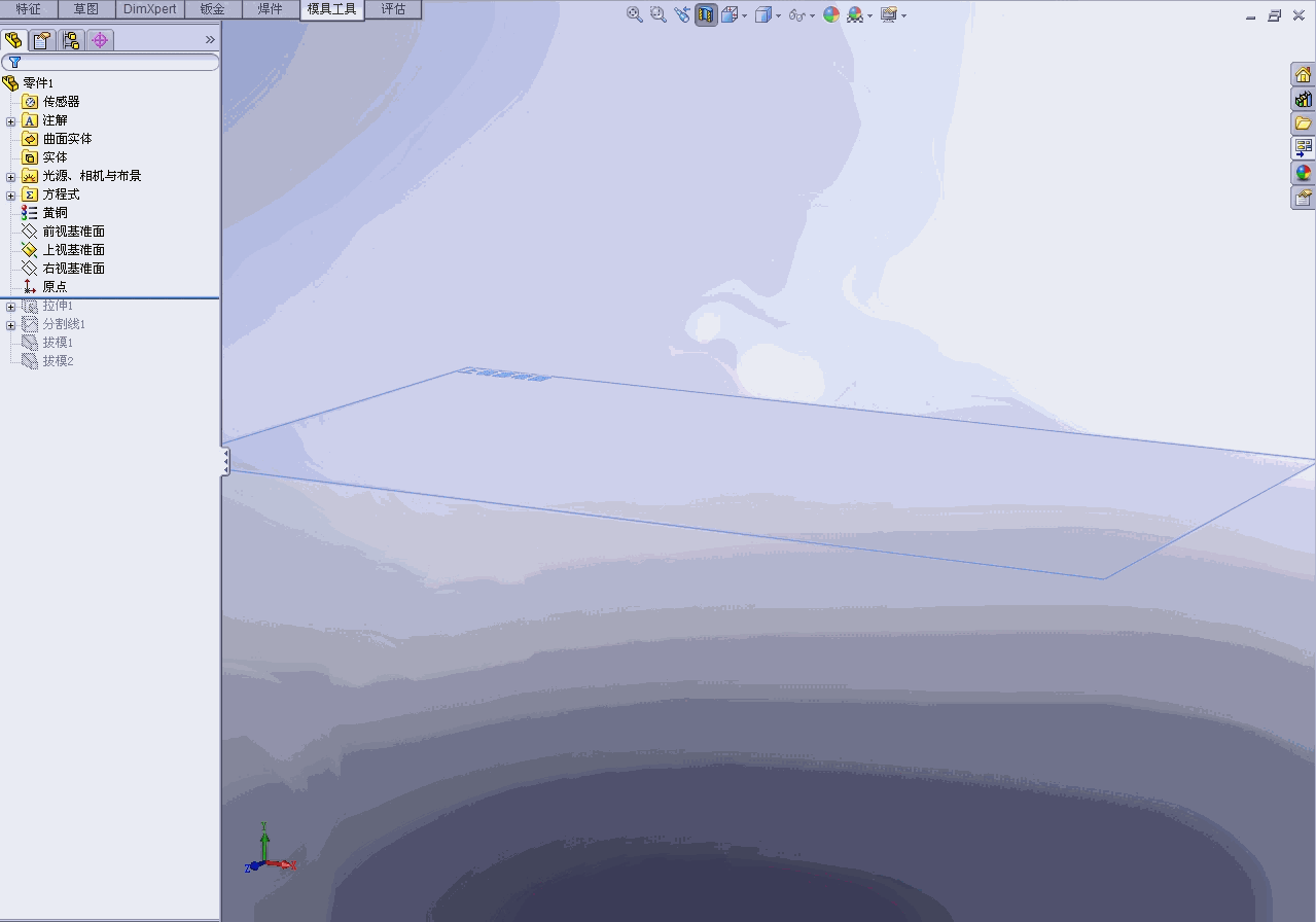

本帖最后由 linux1234 于 2010-1-23 22:32 编辑 + N+ y8 u: p5 f, p
, m4 d" W1 ^( M1 A/ {' B bamu2.gif ) `6 O4 H" V1 c) f/ t7 P0 ^
较为全一点的过程

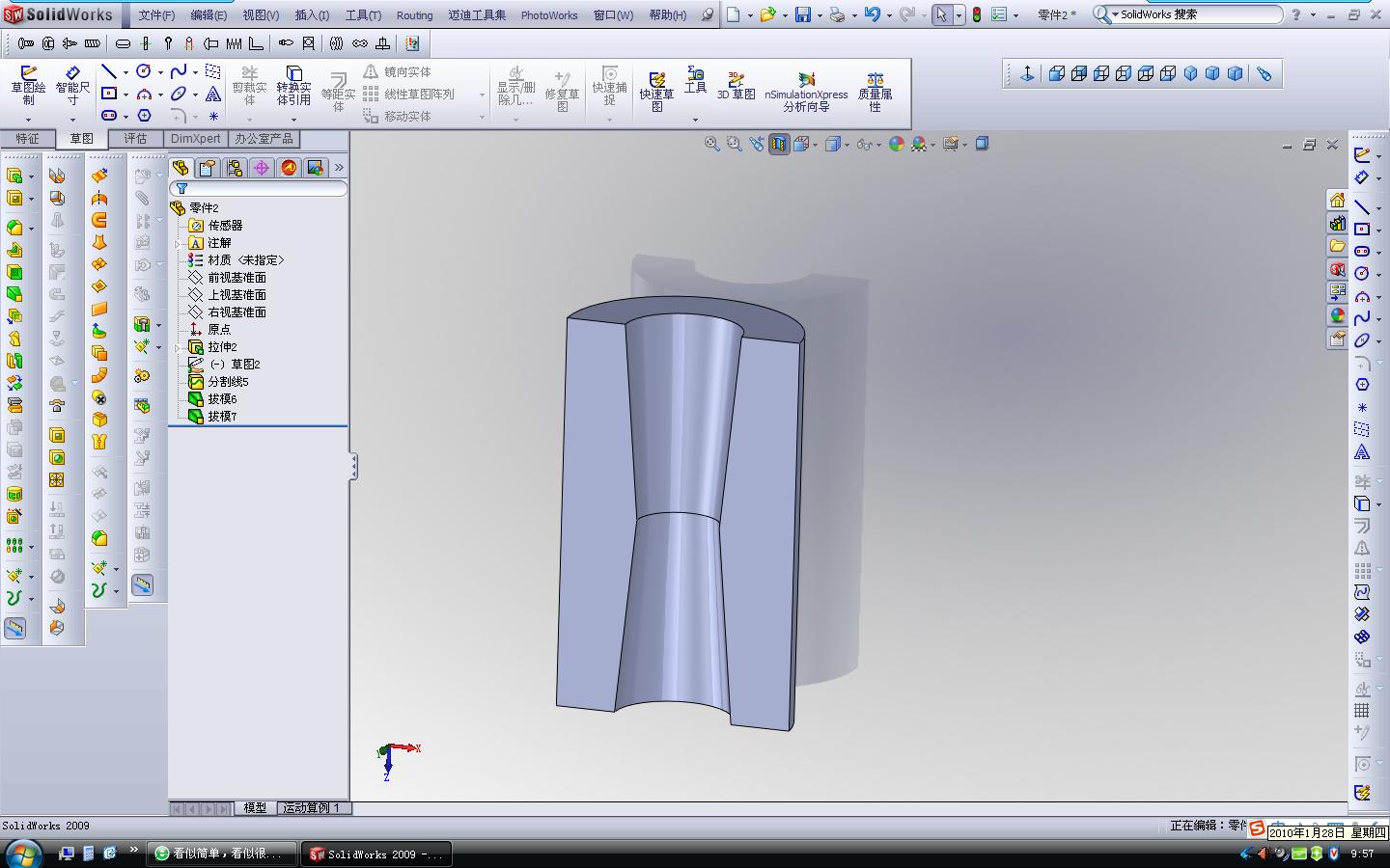

呵呵,我也做了一个,主要是在拔模里选择类型:至分型边就可以了

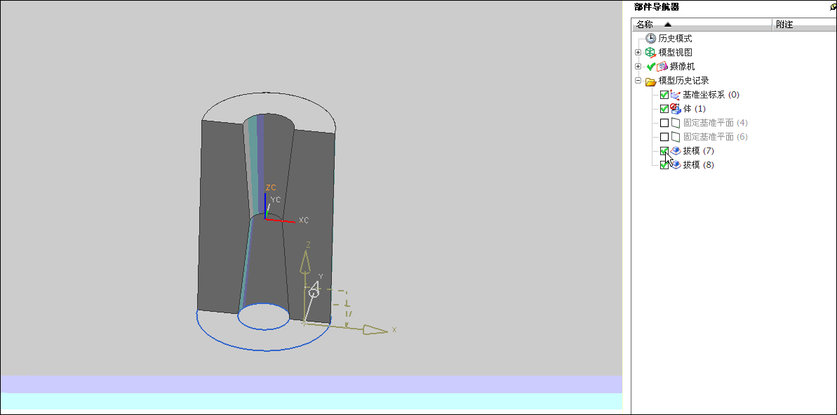

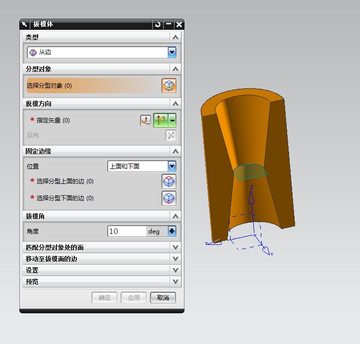

UG可以做到的(体拔锥)

看着简单,做起来也不复杂,体拔模无论选项从边还是要拔模的面都可以轻松完成

先分割体,再一个一个拔好了,不难

19# suning0127
2 k5 Y. D, p: L; |- s! n( I  ]" E' P% C- O: R. Z& j- E
这个动画怎么做出来的!
发表于 2010-1-28 09:34:11 | 显示全部楼层 来自: 中国江苏南通
看了28楼的动画,知道咋回事了,分型线和面的选择问题啊,谢谢

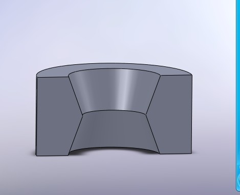

本帖最后由 长虹贯日 于 2010-1-28 10:02 编辑   o$ X1 E3 Q- t! Z5 }8 g
. b3 Q! L; K3 g9 E( f0 m) Y3 T
哈哈,我也做出了一个,谢谢19楼的提示!

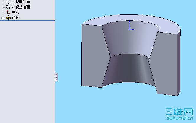

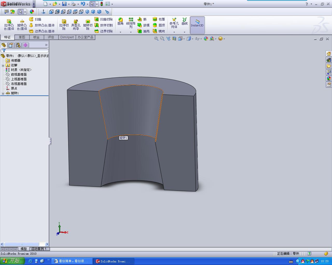

直接旋转做不出来嘛
发表于 2010-1-30 09:56:40 | 显示全部楼层 来自: 中国辽宁辽阳
[img][/img]
发表于 2010-1-30 09:58:13 | 显示全部楼层 来自: 中国辽宁辽阳
未命名.jpg 我用 旋转做的
