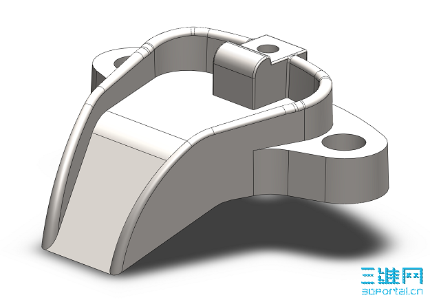

[求助] 有没有高手能做出来
发表于 2010-1-29 23:43:28 | 显示全部楼层 来自: 中国上海
类似这样的模型,可以用圆角中的完全圆角功能,基本上只要顶面连续相切就可以了5 Q( _; `; U) n7 R1 f3 d
$ V; [3 [3 a9 F. G- t
但是楼主的模型问题很多,模型是空心的,因此不可能添加大半径的圆角。
/ z) \' y9 Q, F3 j* D顶面还是有台阶的,离相切差距很大(仔细看看倒角特征)。
, j% {; D. q2 T. e' G7 C" S4 M0 \- a5 I- z3 T8 t+ f
圆角部分做了一下,可以下载看看。我这里只有SW2007和SW2010,于是只能导出模型然后在SW2007里做了(模型是SW2007的)。7 j" K/ N+ h& R; ^" b! \4 t
倒角特征之后的特征都删了,然后才导出的模型。
% N: A' G2 Q- I- }$ q(顺便说一下,SW导出模型最好使用 x_b 或 x_t 格式)
痰盂2.rar
851.21 KB, 下载次数: 21

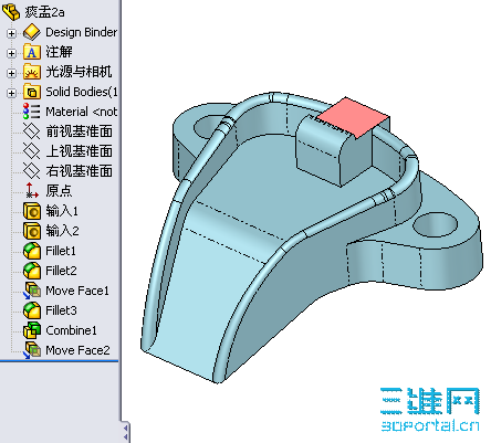

发表于 2010-1-30 01:55:32 | 显示全部楼层 来自: 中国香港
  f8 o% M2 Z1 p
( z7 X4 g" S# n3 K: i/ A但是楼主的模型问题很多,模型是空心的,因此不可能添加大半径的圆角。7 ^7 `/ H- n# U, e$ E& s( C1 F! p
顶面还是有台阶的,离相切差距很大(仔细看看倒角特征)。 ...
! h2 K! s# D! a1 q# E/ dgneful 发表于 2010-1-29 23:43 http://www.3dportal.cn/discuz/images/common/back.gif
向老G大哥學習
痰盂2a.rar
155.61 KB, 下载次数: 19

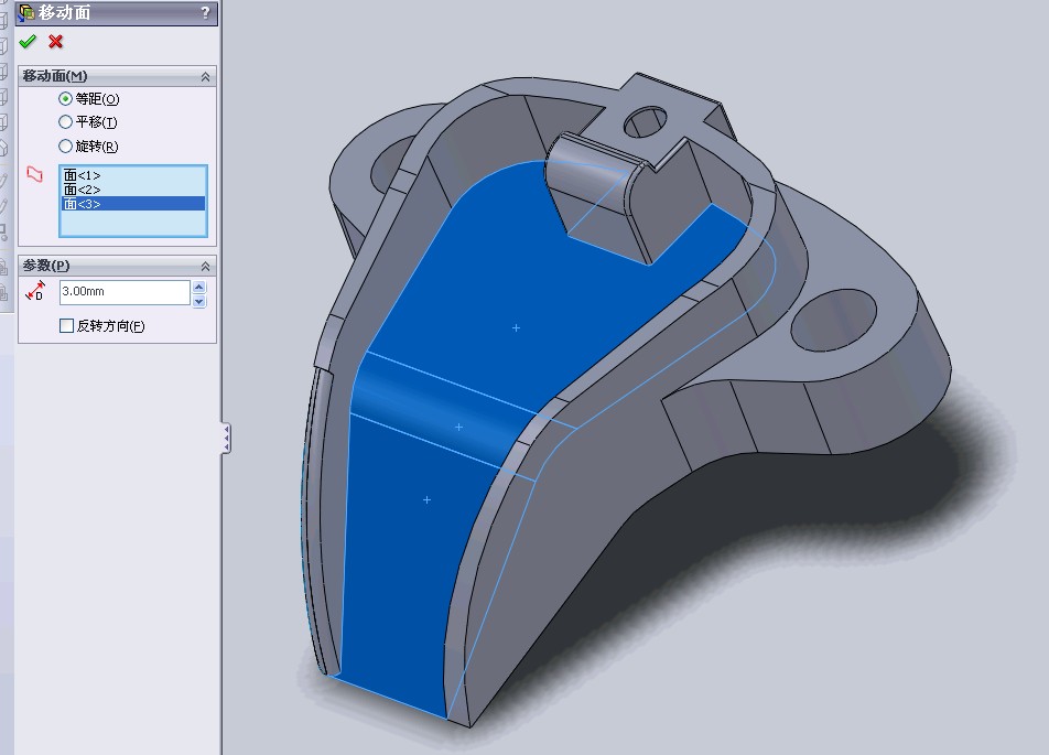

 楼主| 发表于 2010-1-30 09:09:40 | 显示全部楼层 来自: 中国山东烟台
25楼能把你自由型的文件发上来我看看吗?这方面确实不常用
 楼主| 发表于 2010-1-30 10:45:49 | 显示全部楼层 来自: 中国山东烟台
25楼能否把你自由形的做法分享下 学习学习 很少用
 楼主| 发表于 2010-1-30 12:32:23 | 显示全部楼层 来自: 中国山东烟台
老G 感谢 学习下
发表于 2010-1-30 12:40:45 | 显示全部楼层 来自: 中国浙江杭州
倒角象楼主这样只要倒角半径再大一点,而且两边的倒角半径一样大即可
 楼主| 发表于 2010-1-30 12:51:30 | 显示全部楼层 来自: 中国山东烟台
呵呵 31楼 你自己做做试试 不是你想的那么简单 真的感谢26楼的老g
 楼主| 发表于 2010-1-30 13:06:19 | 显示全部楼层 来自: 中国山东烟台
27楼用的等距面为什么我的面等距不了呢?

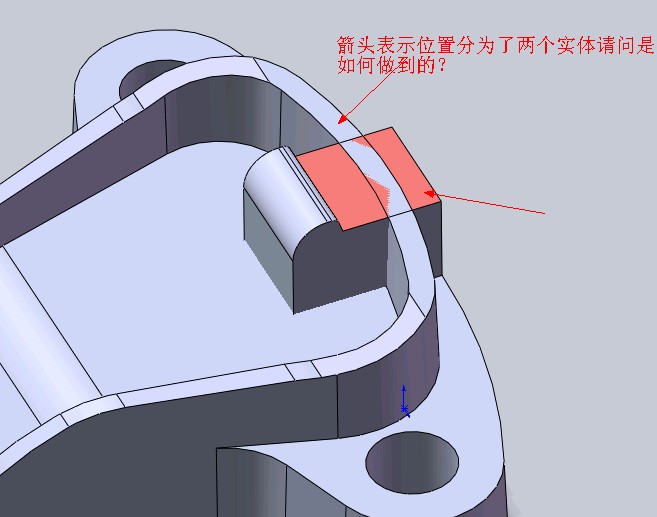

 楼主| 发表于 2010-1-30 13:21:57 | 显示全部楼层 来自: 中国山东烟台
看26和27楼做的很简单 但是自己做的时间碰见了两个问题 一个是面不能移动,另一个就是下图,你们这个位置怎么处理的?

 楼主| 发表于 2010-1-31 06:50:59 | 显示全部楼层 来自: 中国山东烟台
我34楼的问题 一直没有作答呀 !~!~!~给点提示呀

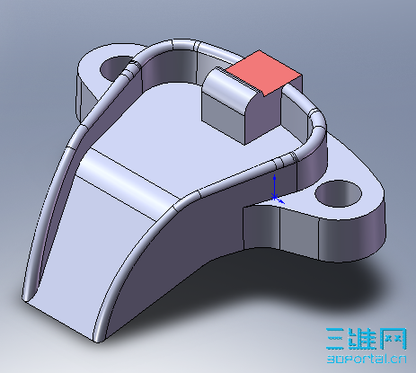

一堆乱七八糟,依据实物不可能在内直角转接处直接连接,必定会存在一个圆角,按此出发制作,才可能表达真实

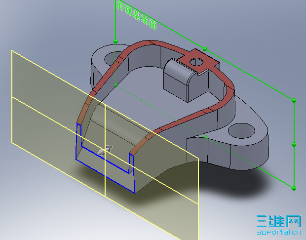

发表于 2010-1-31 14:11:10 | 显示全部楼层 来自: 中国浙江嘉兴
* ^- K. x8 v6 _
下面是图片和源文件,我用了放样切除做了一次,麻烦死了,建立好多基准面,有没有好的方法,高手们请指点,这个模型是别人做的,让我帮加上圆角$ F8 W  g7 L4 c& o) \9 V% i
txz1314 发表于 2010-1-27 08:04 http://www.3dportal.cn/discuz/images/common/back.gif
) D' [8 X& J' T. U- e" l8 t是这样的吗。
痰盂1.rar
1.21 MB, 下载次数: 3
